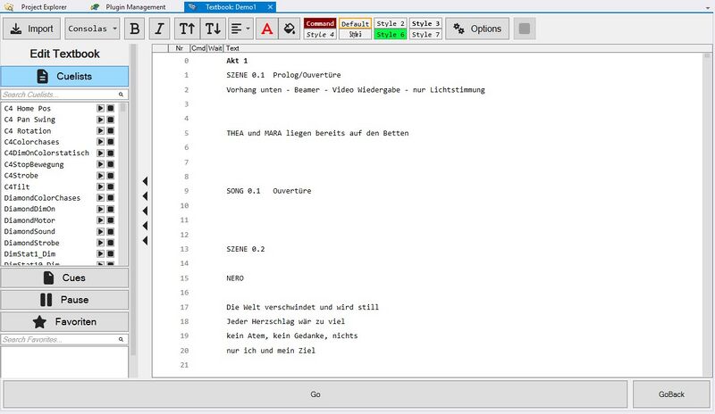

Nach öffnen des Textbuches sollte sich ein Fenster gemäß untenstehender Abbildung öffnen.
Abbildung 2:Das Textbuch-Plugin in der Übersicht
Abbildung 2: Das Textbuch-Plugin in der Übersicht
Das Fenster gliedert sich dabei in Folgende Bereiche, welche im Anschluss erklärt werden:
  1. Menüleiste
  2. Texteditor
  3. Drag & Drop-Bereich
  4. Go und Go-Back
  5. Options-Fenster

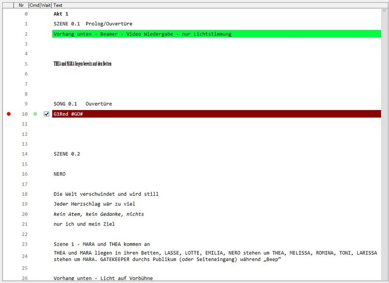

Texteditor
Der Texteditor besitzt rudimentäre Funktionalitäten zum bearbeiten und formatieren von Texten. Die Textformatierung ist immer nur für die ganze Zeile möglich, es können nicht nur einzelne Teile einer Zeile anders formatiert werden. Auf der linken Seite werden Zeilennummern inklusive weiterer Informationen zu der Zeile angezeigt. Ein roter Punkt signalisiert die aktuell selektierte Zeile, ein grüner Punkt signalisiert ein mit der Zeile verknüpftes Command. Für Zeilen mit Commands wird zusätzlich in der Spalte Wait ein Checkbox angezeigt. Ist diese selektiert wird bei "GO" nach Ausführung dieser Zeile gewartet. Durch Doppelklick auf eine Zeile in diesem linken Bereich wird die entsprechende Zeile für das Textbuch selektiert und beim nächsten "GO" ab dieser Zeile ausgeführt. Über einen Rechtsklick auf ein angelegtes Command im Texteditor kann über ein Kontextmenü zwischen "GO", "GOTO" und "GONEXT" ausgewählt werden.
Abbildung 3:Texteditor des Textbuch Plugins.
Abbildung 3: Texteditor des Textbuch Plugins.

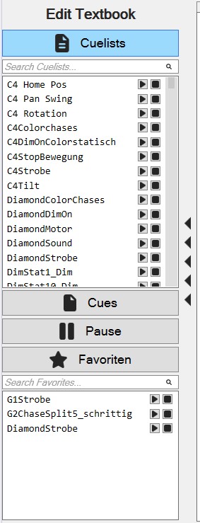

Drag & Drop-Bereich
Zum schnellen anlegen von Textbuchkommandos existiert auf der linken Fensterseite ein Drag & Drop-Bereich, in welchem eine Liste der Szenenlisten, eine Liste mit den Szenen (Cues) einer Szenenliste, eine Liste mit Pausen sowie einer Liste mit Favoriten untergebracht sind.
Abbildung 4:Drag&Drop Bereich des Textbuch Plugins.
Abbildung 4: Drag&Drop Bereich des Textbuch Plugins.

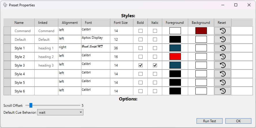

Options-Fenster
Die Bedien- und Statusleiste umfasst eine Fortschrittsanzeige, Buttons für den Sprung zum nächsten beziehungsweise zum vorhergehenden Objekt sowie die Buttons "Go" und "Autoscroll". Zur Einbindung des Textbuches in Softdesks oder zum Anlegen von Shortcuts sind die Buttons der Bedienleiste auch über die Eingangszuweisung ansteuerbar und können zum Beispiel mit externen Befehlsgebern oder Tasten verknüpft werden.
Abbildung 5:Options-Fenster des Textbuch Plugins.
Abbildung 5: Options-Fenster des Textbuch Plugins.
