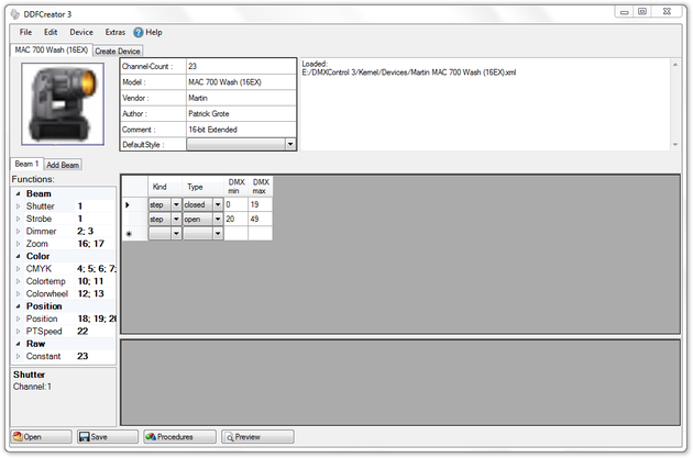

Bevor es los gehen kann, muss ein Neues Device angelegt werden, indem ihr einfach auf die TabPage "New Device" oder in der ToolBar Auf Device-> New Klickt. Es wird eine Neue TabPage links neben der TabPage "New Device" angelegt. Damit es nun aber entlich los gehen kann müsst ihr die neue, noch Unbeschriftete TabPage anklicken, nun werden alle bereiche des DDFCreators Freigeschaltet. Am Besten ihr fangt an den Infobereich aus zu füllen und ein Bild fest zu legen, danach könnt ihr euch den Funktionen Witmen.
Informationen bearbeiten
Hier könnt ihr ganz einfach den Channel-Count (Anzahl der Kanäle), das Model, den Hersteller(Vendor),
den Author(Bitte einen vollständigen Namen in vorm von Vor- und Nachname), und den Kommentar(Comment) bearbeiten.
Als Kommentar bietet sich an, den DMXModus rein zu schreiben, z.B. was im Display angezeigt wird(siehe Bild).
Zusätzlich gibt es noch die Eigenschaft DefaultStyle, auf Deutsch "Standart Aussehen",
hier gibt es 4 Einstellmöglichkeiten:
- Frei gelassen, kann jeder Benutzer die Darstellungsform in der LiveView später selbst bestimmen.
- Custom ist gleich wie Freilassen.
- Image, es wird das Bild des Devies angezeigt.
- Preview, es wird eine Visualisierung errechnet.
Bild auswählen
Ihr könnt ganz einfach ein Bild des Devices auswählen.
Dazu muss es ledigtlich im Ordner: Kernel/Devices/Images liegen und im Format PNG sein, dazu ist eine Auflösung von 128x128 zu empfelen.
(Tipp: Ihr könnt das Bild mit z.B. GIMP so bearbeiten, das der hintergrund Transperent ist.)
Um ein Bild auszuwählen müsst ihr bloß auf den Riesigen PAR-Spot klicken. Es Öffnet sich dann ein File-Chooser mit welchen ihr das Bild aussuchen könnt.
Ihr könnt auch einfach ein Bild ganz einfach Per Drag&Drop auf den Bild-Bereich ziehen, und es wird automatisch im richtigen verzeichnis gespeichert und mit dem DDF verknüpft.
