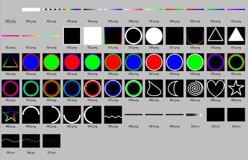

Textur Bibliothek
Statische Texturen (Bilder)
Ebenen
| Textur: | Live: | Anmerkung: |
Ebene Kurz - Weiß (256x16px) Autor: Black | |
Ebene kurz - RGB-Weiß (256x16px) Autor: Black | ||
Ebene kurz - Grün-Weiß (256x16px) Autor: Black |

- Textur Paket 0: Template TexturePack (TexturPaket zur Erstellung einer eigenen Texturenzusammenstellung.)
255 schwarze Texturen enthalten (zur Fehlerbehebung der Texturprüfung)
LaserDDF enthalten (mit allen 255 Texturen in dem Dropdown hinterlegt)
- Textur Paket 1: Standard Texturen des Laser3DSim / BeamerTool (erstellt von zoidberg)

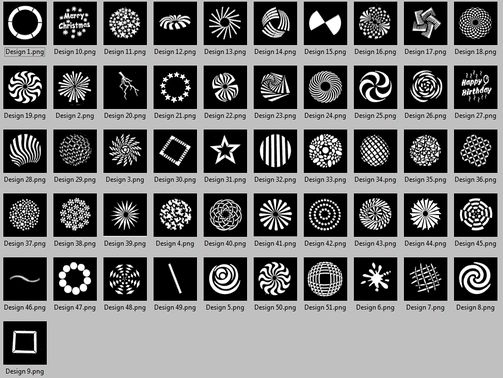

- Textur Paket 2: Eurolite Metall Gobo Texturen
