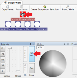

| Abbildung 2.2.5: Die vier Dimmer im Project Explorer und im Stage View |
Außerdem werden diese Geräte wie auch die erstellte Geräte-Gruppe dem Stage View hinzugefügt. Wenn wir hier jetzt die Geräte-Gruppe anklicken und dann im Intensity-Panel auf [Lumos] klicken, beginnen alle vier Dimmer der Geräte-Gruppe zu leuchten. Herzlichen Glückwunsch, du hast gerade deine ersten Lampen mit DMXControl 3 gesteuert (allerdings vorerst noch virtuell).
