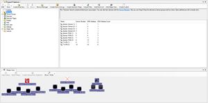

Im letzten Artikel haben wir gesehen, wie man einfache Dimmer dem Projekt hinzufügt und sie aufleuchten lässt. Doch es gibt nicht nur Dimmer, sondern auch sog. intelligentes Licht, also Scheinwerfer mit mehr Funktionen als nur der Helligkeit. Dies sind zum einen LED-Scheinwerfer, bei denen die Farbe mit Hilfe von drei Kanälen für Rot, Grün und Blau eingestellt werden kann. Außerdem gibt es hier z.B. auch eine Strobe-Funktion, bei der die Scheinwerfer wie ein Stroboskop blitzen. Zum anderen zählen auch Scanner und Moving Heads zum intelligenten Licht, da sie z.B. die Position des Lichtstrahls verändern können. DMXControl kann diese und auch andere intelligente Scheinwerfer steuern. Doch dazu müssen diese Scheinwerfer wie zuvor bei den Dimmern dem Projekt hinzugefügt werden. Auf die selbe Art wie im letzten Artikel gelernt, fügen wir nun vier Generic RGB-Scheinwerfer und zwei Eurolite TS255 dem Projekt hinzu. Danach sollten der Projekt Explorer und die Stage View wie in Abbildung 2.3.1 aussehen.
| Abbildung 2.3.1: Ansicht nach hinzufügen der weiteren Scheinwerfer |
