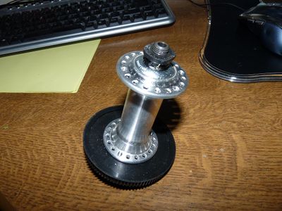

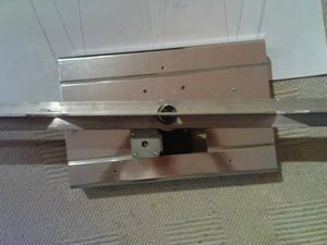

Lager
Nun das wohl aufwändigste. die Lagerung des Kopfes!!
Zum Anfang habe ich mich (zum testen) für Radnaben aus Alu entschieden, da diese schon für ca. 10,- zu haben sind. Als Tilt-Lager geht dieses auch perfekt, mal abgesehen von der Baugrösse!! Als Pan-Lager allerdings geht dieses nicht!! Da die Radnabe eine zu geringe Auflagefläche hat. Also muss als Pan-Lager was anderes her^^ der erste Gedanke lag nun bei einem Kreuzrollenlager (da dieses ja druck & zukräfte aufnehmen muss). Da diese aber sehr teuer und schwer sind, habe ich mich für Gleitlager der Firma IGUS entschieden.
Anzahl
Bezeichnung Kosten (ca.)
2 Stk Tilt-Radnabe (Vorderrad) je 10,-
1 Stk Pan-iglidur® PRT - Rundtisch-Gleitlager Bauform 01 100,-

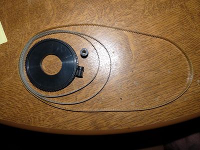

Antrieb
Als Antrieb machen wirs mal wie die grossen Hersteller. wir nehmen Zahnriemen & Zahnscheiben! als sehr preisgünstig und gut habe ich diesen shop gefunden. dort bekommt man sehr kleine und grosse Zahnscheiben aus Kunststoff. auch die Zahnriemen sind von dort. Warum Zahnriemen?? --> diese sind sehr direkt und geräusch arm!! zudem können sie sich leicht dehnen und so bei Richtungsänderungen harte schläge dämpfen!! Von zahnrädern (Getrieben) wird extrem abgeraten.
Anzahl Bezeichnung Kosten (ca.)
2 Stk
Zahnscheibe gross 96 Zähne
je 10,-
2 Stk  Zahnscheibe klein 12 Zähne je 4,-
2 Stk  Zahnriemen Länge nach Bedürfniss 6,- bis 12,-

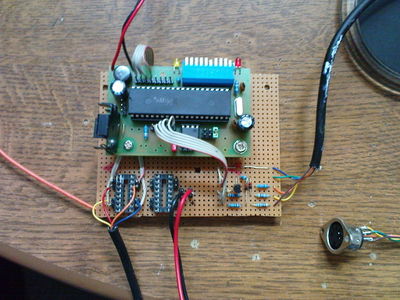

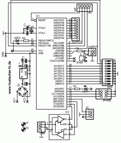

Transceiver
Die Umwandlung vom DMX-Signal in das clock/dir-signal erfolgt mit HENNE seinem DMX-Transceiver ^^
Anzahl Bezeichnung
1 Stk IC 7805 TO 220
1 Stk Elko 100/35
1 Stk Gleichrichter 40V, 2A
1 Stk Dip-Schalter, 10-polig
1 Stk Einstellpotentiometer 10K
1 Stk IC-Fassung, 8-polig
1 Stk IC-Fassung, 40-polig
1 Stk SN 75176 BP
1 Stk Quartz 8MHz
1 Stk Kühlkörper FK231 SA220
1 Pack Kondensator 100NF
1 Stk Transceiver Platine
1 Stk 40pol. Stiftleiste
1 Stk Atmel 8515 + Firmware (TUT)
1 Pack Widerstand 390R

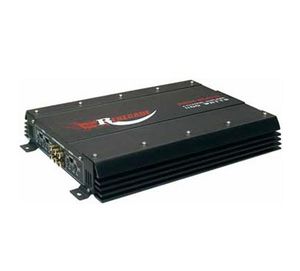

Gehäuse & Diverses

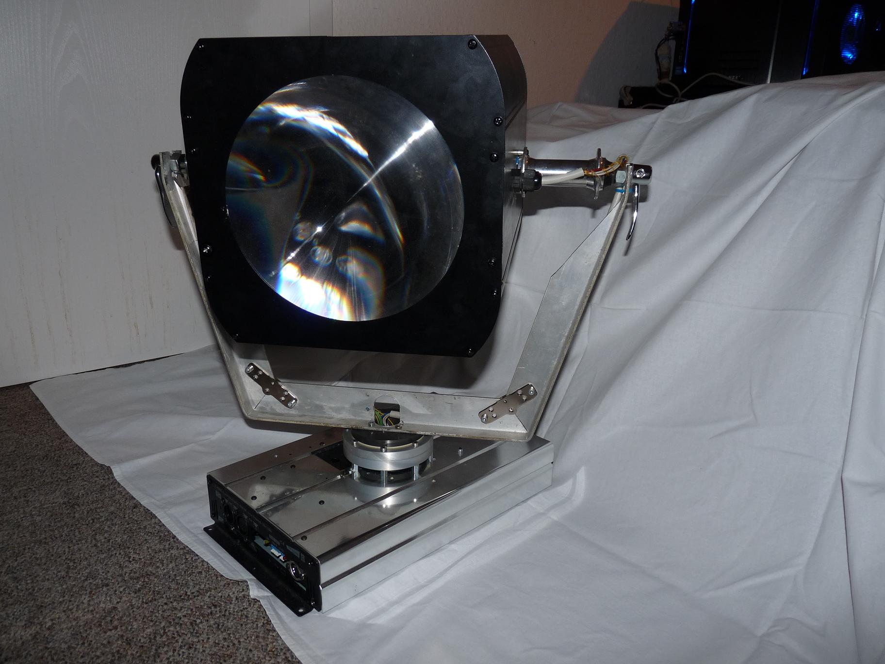

Als Gehäuse habe ich mich für einen, ausrangierten Car-Hifi-Verstärker, entschieden. Da dieser vorhanden war ^^. Und gross genug für all die Elektronik ist.
Auch das hohe Eigengewicht, und die Tatsache der sehr guten passiven Kühlung, drängte mich grade zu in diese Richtung.
hier mal ein Beispielbild.
meiner sieht anders aus!! und zwar so.

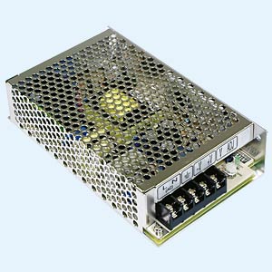

Netzteil
Ich habe mich für ein Schaltnetzteil entschieden, wegen der Baugrösse und der Leistung.
Anzahl Beschreibung Kosten (ca.)
1 Stk Schaltnetzteil 12V 6A 20,-
