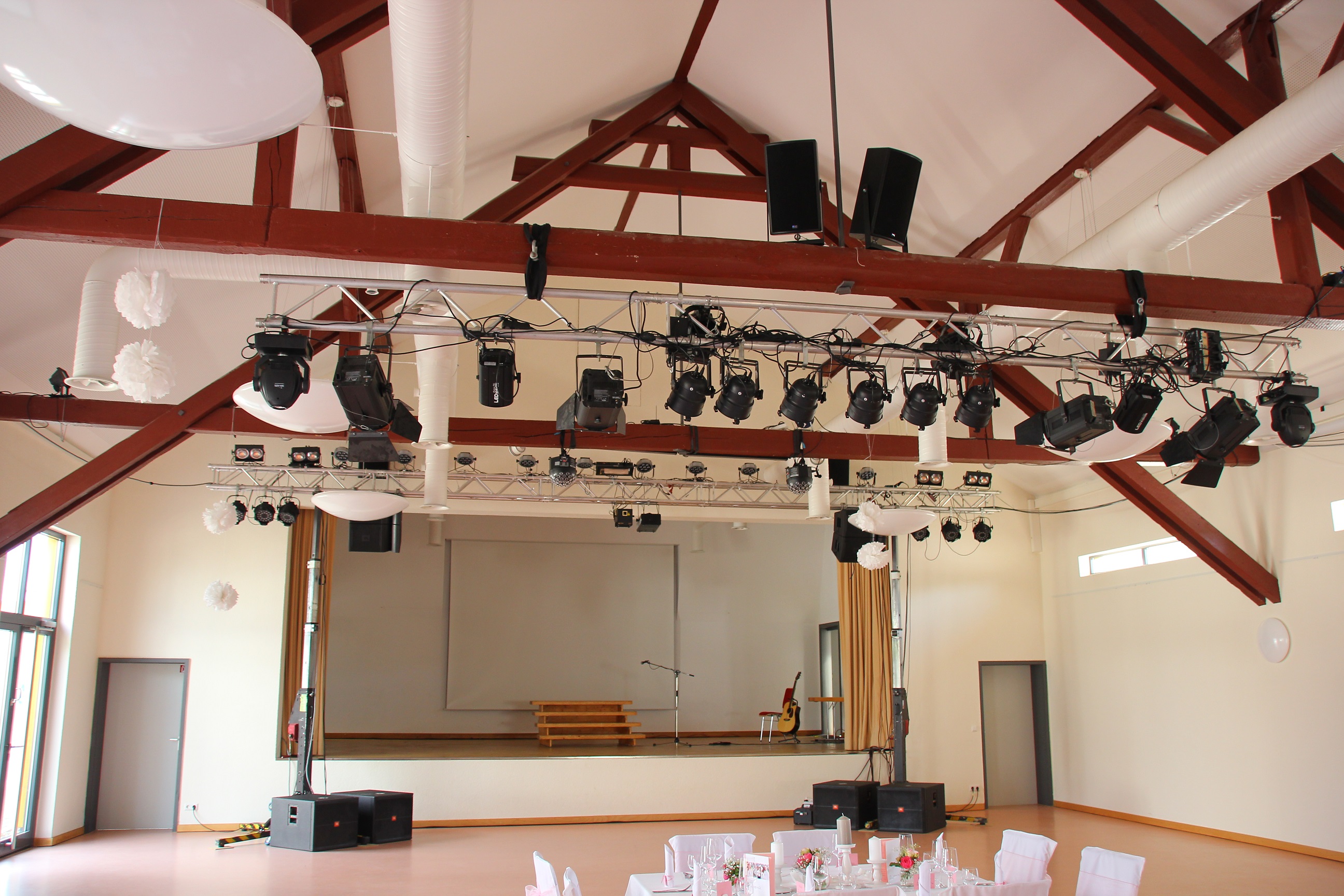

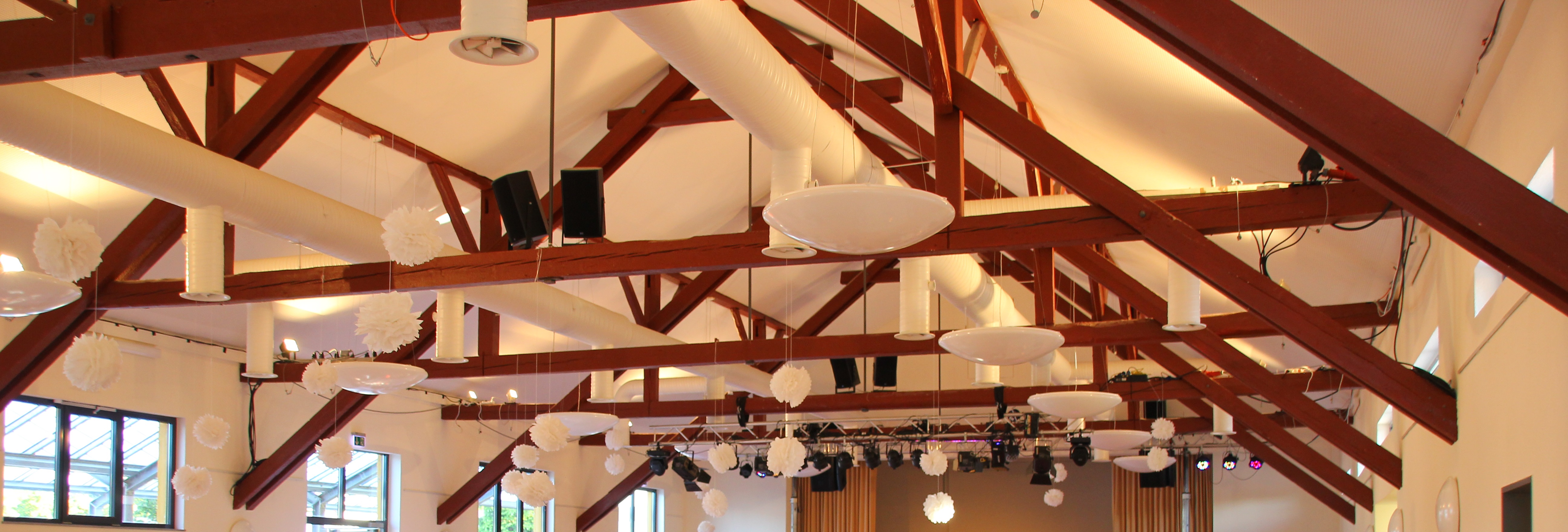

Die vielen LED Pars sind waren so angeordnet, dass ihre Lichtpunkte nahezu einen Kreis bildeten. In die Mitte dieses Kreises leuchteten die LED Bars praktisch einen Streifen rein. Durch die Kreis bzw. Streifenanordnung waren ein paar interessante Effekte möglich: Durchlaufende Wellen, immer im Kreis herum, etc.
Die vielen LED Pars waren so angeordnet, dass ihre Lichtpunkte nahezu einen Kreis bildeten. In die Mitte dieses Kreises leuchteten die LED Bars praktisch einen Streifen rein. Durch die Kreis bzw. Streifenanordnung waren ein paar interessante Effekte möglich: Durchlaufende Wellen, immer im Kreis herum, etc. Die Strahler auf den Trägern sind auch einzeln ansteuerbar, dadurch sind ähnliche Effekt möglich.
An der vorderen Truss sind ein paar Scheinwerfer für Weißlicht, die aber auch mal als Blinder für die Tanzfläche eingesetzt werden können.

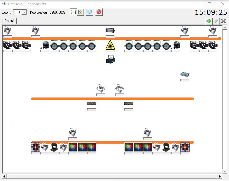

Am Anfang achte ich immer erstmal drauf, dass alle DDFs für mich brauchbar sind. Also einerseits platzsparendes Layout und z.B. auch falls kein Dimmerkanal da ist, kommt ein virtueller Dimmer rein.< br/>
Wenn das soweit steht, füge ich alle Geräte in die graphische Bühnenansicht ein. Dazu male ich auch immer ein Bild, das (sehr schematisch) den Aufbau symbolisiert und dann können die Geräte alle an ihre Position geschoben werden. <br />

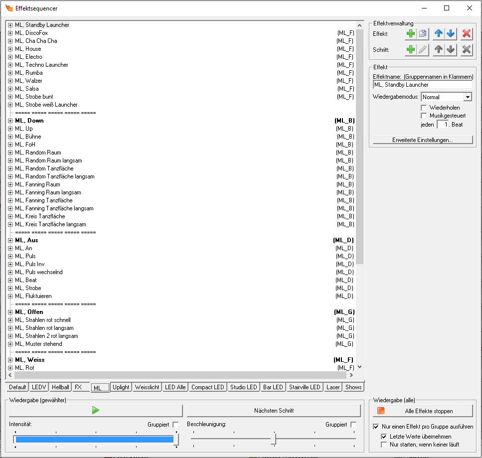

Am wichtigsten ist für mich der Effektsequenzer. Alles wird über einen Effekt angesteuert, der gruppiert ist. Also am Paradebeispiel Moving Head: Eine Gruppe für Dimmer, eine für Gobo, eine für Farbe und eine für Bewegung. In diesen Gruppen sind dann die jeweiligen Effekte (siehe Bild). Dieses Konzept zieht sich durch alle Geräte durch, selbst wenn in einem Effekt nur eine einzig Szene ist. Ich finde es dadurch einfach viel aufgeräumter und es ist zu jeder Zeit klar, welcher Effekt hier eigentlich gerade auf welches Gerät geht. Man muss natürlich höllisch aufpassen nicht irgendwelche Kanäle in den Szenen der Effekt der Gruppe zu setzen die da nicht reingehören. Also im Bewegungseffekt nicht die Farbe ändern, weil dann ist alle durcheinander. In diesem Schritt steckt eigentlich die Hauptarbeit.<br />

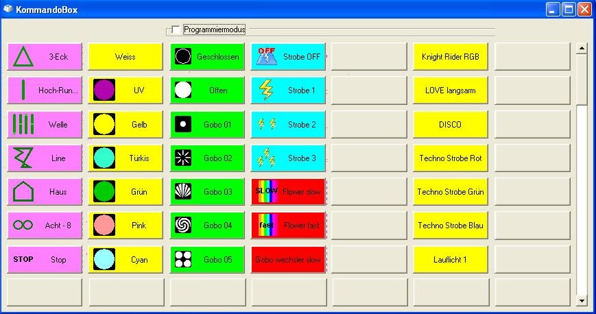

Aus all diesen Effekten leitet sich sich direkt die Kommandobox ab, die natürlich für einen Tanzbetrieb, bei dem live reagiert werden muss unerlässlich ist. Von der Kommandobox können die Effekt aus gestartet werden (nicht "Start/Stop"). Das führt dazu, dass zu jedem Zeitpunkt ein Effekt läuft und den DMX Kanal "unter Kontrolle hält" (siehe Bild).<br />

[[Datei:Effekte_ML.jpg|Screenshot des Effektsequenzers mit den Effekten für die Moving Heads]]
[[Datei:Kommandobox.jpg|Screenshot der Kommandobox]]
