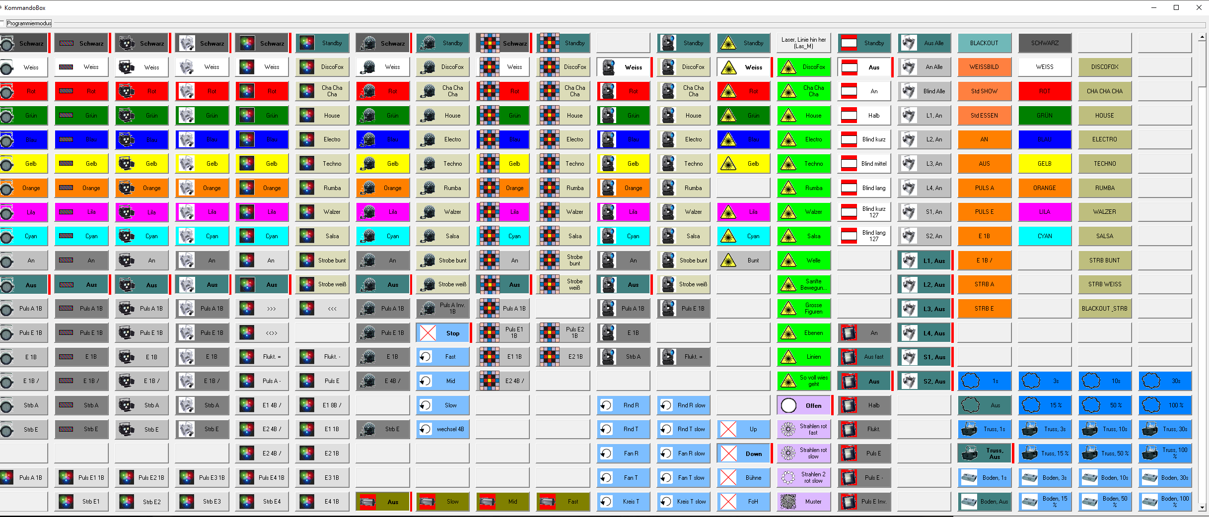

Aus all diesen Effekten leitet sich sich direkt die Kommandobox ab, die natürlich für einen Tanzbetrieb, bei dem live reagiert werden muss unerlässlich ist. Von der Kommandobox können die Effekt aus gestartet werden (nicht "Start/Stop"). Das führt dazu, dass zu jedem Zeitpunkt ein Effekt läuft und den DMX Kanal "unter Kontrolle hält" (siehe Bild).

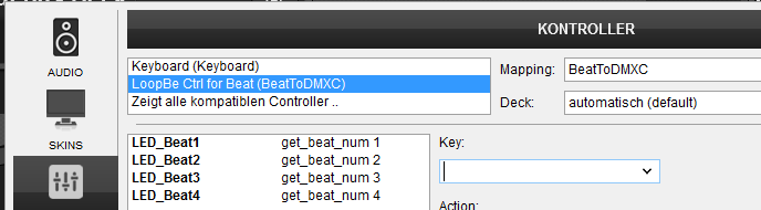

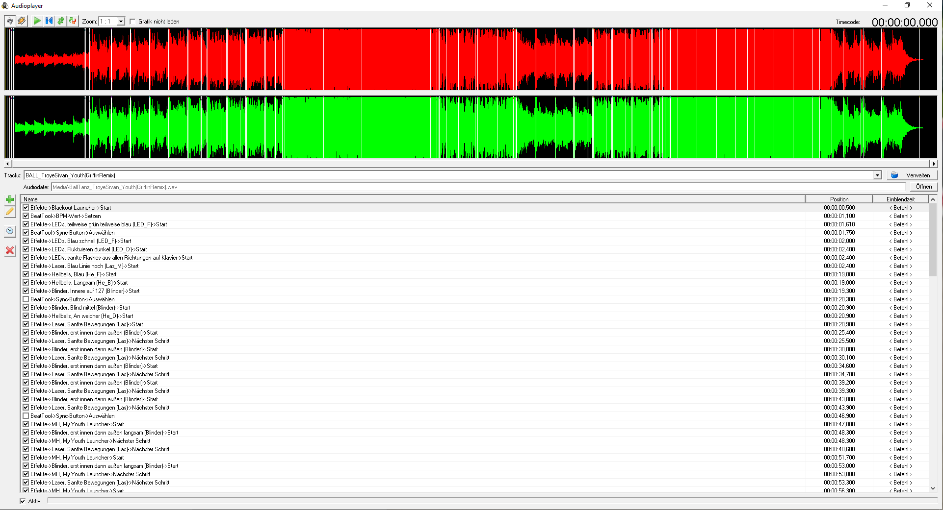

Als Kirsche auf der Sahne dieses Eisbechers mache ich immer ein paar Lightshows, die aber mindestens genauso viel Arbeit sind wie die Effekt alle zu programmieren (6-9h für ein Lied). Dazu ist natürlich der Audioplayer sinnvoll. Über die Auswahl der Lieder sage ich mal nichts, das ist ein anderes Thema. Aber wenn das Lied gewählt ist lasse ich es erstmal von Virtual DJ normalisieren und nehme es nochmal auf als .wav Datei. Komisches Vorgehen, gebe ich zu, hat aber Vorteile: 1. Früher hatte der Audioplayer seine Probleme mit mp3, zumindest bei mir. 2. Ich habe immer gerne 1 oder 2 Sekunden Vorlaufzeit bevor das Lied anfängt. 3. in Virtual DJ kann ich Klasse sehen zu welchem Zeitpunkt die beats oder andere markante Punkte sind, besser als im Audioplayer 4. wie gesagt, normalisierte Lautstärke. Dann kommt natürlich der kreative Teil, in dem man sich eben überlegt was denn eigentlich während dem Lied passieren soll. Dazu mache ich immer eine kleine Tabelle wo dann eben genau da drinsteht. Diese Tabelle muss ich dann nur noch in Effekte umsetzen und die eben zur richtigen Zeit starten (siehe Bild). Dieses zur richtigen Zeit kann manchmal für Probleme sorgen. Programme auf Windows sind eben nicht so richtig echtzeitfähig. Bei mir ist die beste Lösung bisher den Prozess höher zu priorisieren und den hinteren Prozessoren zuzuweisen. Keine Ahnung warum, aber so klappt es. Abgesehen davon braucht ich oft einen Beat, der im Falle einer Lightshow vom BeatTool kommt. Den BMP Wert stelle ich am Anfang jeder Lightshow ein und dann kommen an den nötigen Stellen eben Sync Befehle, damit sich der Trigger noch in Phase befindet. Ansonsten ist es für eine solche VA natürlich wichtig, dass das Licht immer synchron zum Beat der Musik ist. Die Musik kommt in diesem Fall von Virtual DJ. Damit ist das Feststellen des Beats kein Problem mehr, er muss nur irgendwie an DMXC kommen. Ich benutze dazu zwei MIDI-Interfaces (hab ich sowieso). Virtual DJ spricht einen selbst geschriebenen Controller an, der die Daten über das erste Interface sendet. Per Kabel zum zweiten IF. Dieses empfängt die Daten und per MIDI-Fernsteuerung kann DMXC was damit machen. Kleiner Vorteil: Ich kann über den Virtual DJ Controller mit Hilfe des Mappings auch jeden Beat einzeln senden oder bei entsprechender Einstellung auch Effekte direkt aus Virtual DJ starten kann (Blinder z.B.). Dieses Beat von Virtual DJ an DMXC senden ist mir aber grundsätzlich ein Dorn im Auge, ich würde das gerne über Netzwerk und virtuelle MIDI-Kabel lösen, kam aber noch nicht dazu.
Screenshot des Effektsequenzers mit den Effekten für die Moving Heads Screenshot der Kommandobox Foto der Lightshowplanung.jpg Screenshot des Audioplayers Screenshot aus Virtual DJ mit dem Mapping des Controllers
