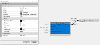

Um auf einem Display etwas anzuzeigen, wird nun in ein Connectionset ein Button Ausgang hinzugefügt und ein Node "Draw Bitmap". Der Ausgang Bitmap des Nodes wird mit dem Eingang "O" des Stream Deck Ausgangs verbunden. Default wird nun auf dem Display Text angezeigt. In den Einstellungen des Nodes kannEntsp
| Abbildung 2: Stream Deck Draw Bitmap |
