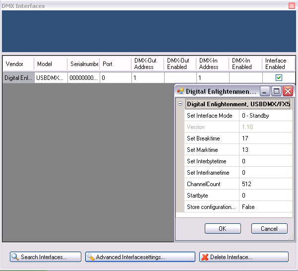

{{Bild_mit_Unterschrift |DMXC3L06 DE IF plugin settings.JPG|8|Ansicht der Erweiterten Einstellungen des DE- bzw. fx5-Interfaces|center}} | |||

In dem Fenster DMX-Schnittstellen (DMX-Intefaces) werden in DMXControl 3 alle DMX-Interfaces zentral verwaltet. Es gibt hier keine Unterscheidung nach Anschlussart, also ob das DMX-Interface per USB angeschlossen ist oder via Netzwerk arbeitet.
| Abbildung 1: Übersicht über die in DMXControl 3 eingerichteten DMX-Interfaces |

USB-DMX-Interface
| Abbildung 8: Ansicht der Erweiterten Einstellungen des DE- bzw. fx5-Interfaces |
