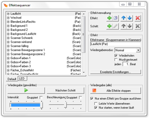

{{Bild_mit_Unterschrift |DMXC2_Manual_Effektsequenzer_Fenster.png|1|Der Effektsequencer|center|500px}} | {{Bild_mit_Unterschrift |DMXC2_Manual_Effektsequenzer_Fenster.png|11.1|Der Effektsequencer|center|500px}} | ||
Effekte und Schritte können beliebig hinzugefügtt, verschoben, kopiert oder gelöscht werden. Die Einzelszenen können dabei natürlich auch aus der {{Manual_Windowcaption|Szenenbibliothek}} gewählt werden. Schritte können auch als Befehl, Audioszene oder Bewegungsszene definiert werden. | |||

Im linken oberen Teil des {{Manual_Windowcaption|Effektsequencer}}-Fensters befindet sich die Ansicht mit der Baumstruktur aller Effekte. Mit den '''+/-'''-Knoten können die einzelnen Schritte ein- bzw. ausgeklappt und damit ein- und ausgeblendet werden (siehe Abbildung 11.1). | |||

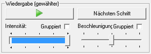

====Wiedergabe (gewählter)==== | ====Wiedergabe (gewählter)==== | ||
{{Bild_mit_Unterschrift |DMXC2_Manual_Effektsequenzer_Wiedergabe_gewaehlter.png|7|Wiedergabe|right|300px}} | {{Bild_mit_Unterschrift |DMXC2_Manual_Effektsequenzer_Wiedergabe_gewaehlter.png|11.7|Wiedergabe|right|300px}} | ||
Die Einstellungen unter | Die Einstellungen unter Wiedergabe (gewählter) gelten für den jeweils markierten Effekt in der Liste und werden für jeden Effekt gespeichert. | ||
* Button | * Button {{Manual_Buttons|Play}}: Mit diesem Button kann der in der Liste ausgewählte Effekt gestartet oder gestoppt werden. Der Button fungiert alternierend als Start/Stop Button. | ||
* Button | * Button {{Manual_Buttons|Nächster Schritt}}: Mit diesem Button kann ein Effekt der den Wiedergabemodus ''Manuell'' hat weitergeschaltet werden. | ||
* Fader | * Fader {{Manual_Buttons|Intensitäts}}: Mit diesem Fader kann man die Helligkeit des angewählten Effekts in der Liste einstellen, sofern sich im Effekt ein Kanal mit dem Type: ''Dimmer'' befindet. (Type: Dimmer siehe [[DDF_DMXC2|Kapitel 32 DDF Grundlagen]]) | ||
* Checkbox | * Checkbox {{Manual_Fields|Intensität-Gruppieren}}: Durch die Checkbox, kann man, für die ausgewählten Effekte, die Intensität innerhalb der Gruppe gruppieren. D.h die ausgewählten Effekte einer Gruppe reagieren bei Aktivierung alle auf die Änderung der Intensität. | ||
* Fader | * Fader {{Manual_Buttons|Beschleunigung}}: Hier kann die Geschwindigkeit des Effekts beim Abspielens beeinflusst werden. Alle Schritte eines Effektes werden im gleichen Verhältnis beschleunigt oder gebremst. | ||
* Checkbox | * Checkbox {{Manual_Fields|Beschleunigung-Gruppieren}}: Durch die Checkbox, kann man, für die ausgewählten Effekte, die Beschleunigung innerhalb der Gruppe gruppieren. D.h die ausgewählten Effekte einer Gruppe reagieren bei Aktivierung alle auf die Änderung der Beschleunigung. | ||

Alle Effekte eines Projektes werden in DMXControl durch eine Baumstruktur dargestellt. Jeder Effekt enthält dabei beliebig viele Schritte (einzelne Szenen).
| Abbildung 11.1: Der Effektsequencer |
Effekte und Schritte können beliebig hinzugefügtt, verschoben, kopiert oder gelöscht werden. Die Einzelszenen können dabei natürlich auch aus der Szenenbibliothek gewählt werden. Schritte können auch als Befehl, Audioszene oder Bewegungsszene definiert werden.

Im linken oberen Teil des Effektsequencer-Fensters befindet sich die Ansicht mit der Baumstruktur aller Effekte. Mit den +/--Knoten können die einzelnen Schritte ein- bzw. ausgeklappt und damit ein- und ausgeblendet werden (siehe Abbildung 11.1).
Effekt-Verwaltung
Im Bereich Effektverwaltung (siehe Abbildung 11.2) können zum einen durch den Button [Hinzufügen] neue Effekte erstellt, bestehende Effekte mit dem Button [Kopieren] kopiert, bzw. mit dem Button [Löschen] gelöscht werden. Des Weiteren besteht die Möglichkeit die Effekte mittels der Buttons [Pfeil hoch] und [Pfeil runter] in der Liste zu verschieben.
Neben der Effekterstellung, können hier ebenfalls die in den Effekten enthaltenen Schritte erstellt, bearbeitet bzw. gelöscht werden. Außerdem können die Szenen innerhalb des Effektes verschoben werden. (siehe Abbildung 11.2)
Effekt
Wird ein neuer Effekt erstellt, kann er im Bereich Effekt konfiguriert werden. Hier sollte dem Effekt im Feld "Effektname" ein aussagekräftiger Name zugewiesen werden. In diesem Bereich läßt sich auch der Wiedergabemodus einstellen, sowie der Sound2Light-Modus aktivieren. Ebenso können hier Effekte durch Eingabe eines oder mehrerer Gruppennamen in einer runden Klammer hintern dem Effektname gruppiert werden (siehe Abbildung 11.3).
| In der Gruppennamenklammer dürfen keine Leerzeichen vorkommen, da DMXControl sonst die Gruppennamen nicht erkennt. Als Ersatz für das Leerzeichen kann ein Unterstrich verwendet werden. Zwischen Effektnamen und Gruppennamen muss ein Leerzeichen sein, sonst wird die Gruppe nicht erkannt. |
| Abbildung 11.7: Wiedergabe |
- Button [Play]: Mit diesem Button kann der in der Liste ausgewählte Effekt gestartet oder gestoppt werden. Der Button fungiert alternierend als Start/Stop Button.
- Button [Nächster Schritt]: Mit diesem Button kann ein Effekt der den Wiedergabemodus Manuell hat weitergeschaltet werden.
- Fader [Intensitäts]: Mit diesem Fader kann man die Helligkeit des angewählten Effekts in der Liste einstellen, sofern sich im Effekt ein Kanal mit dem Type: Dimmer befindet. (Type: Dimmer siehe Kapitel 32 DDF Grundlagen)
- Checkbox "Intensität-Gruppieren": Durch die Checkbox, kann man, für die ausgewählten Effekte, die Intensität innerhalb der Gruppe gruppieren. D.h die ausgewählten Effekte einer Gruppe reagieren bei Aktivierung alle auf die Änderung der Intensität.
- Fader [Beschleunigung]: Hier kann die Geschwindigkeit des Effekts beim Abspielens beeinflusst werden. Alle Schritte eines Effektes werden im gleichen Verhältnis beschleunigt oder gebremst.
- Checkbox "Beschleunigung-Gruppieren": Durch die Checkbox, kann man, für die ausgewählten Effekte, die Beschleunigung innerhalb der Gruppe gruppieren. D.h die ausgewählten Effekte einer Gruppe reagieren bei Aktivierung alle auf die Änderung der Beschleunigung.
