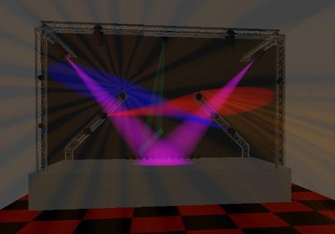

[[Bild:DemoProjektHoldOn stage1.JPG|Bühne]] | [[Bild:DemoProjektHoldOn stage1.JPG|Bühne]] | ||
Die entsprechende Bühnenkonfigurationsdatei demoproject_HoldOn.evs ist Teil des Demoprojektes | Die entsprechende Bühnenkonfigurationsdatei demoproject_HoldOn.evs ist Teil des Demoprojektes. Die Zip-Datei enthält im Subfolder "EasyViewFiles" die Visualizer-Daten: | ||

Wie der Visualizer zum Laufen kommt, steht hier: Magic_Visualizer. Schaltet man im Visualizer unter "Optionen" -> "Rendering Mode..." von "Advanced" auf "Normal" hat man zwar eine schlechtere Ansicht der PARs, aber eine kräftigere Ansicht der Scanner-Strahlen ("Nebeltaste" :) | |||

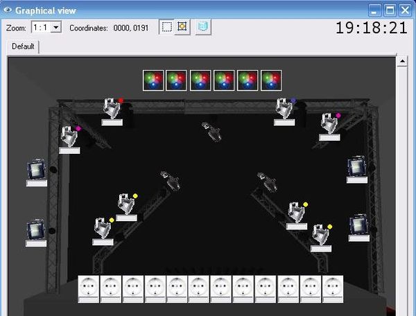

Nach dem Öffnen des DMXControl-Projektes "DemoProjekt_HoldOn" | Nach dem Öffnen des DMXControl-Projektes "DemoProjekt_HoldOn" muss unter Umständen der Pfad des Audiofiles geändert werden, je nachdem wo ihr den oben genannten Song gespeichert habt. | ||
[[Bild:Demoprojekt HoldOn Buehne.JPG|600px|Grafische Ansicht]] | [[Bild:Demoprojekt HoldOn Buehne.JPG|600px|Grafische Ansicht]] | ||
Zur Erleichterung der Programmierung von Szenen haben wir Gerätegruppen definiert, | Zur Erleichterung der Programmierung von Szenen haben wir Gerätegruppen definiert, zum Beispiel sind alle PARs der Bühnenhintergund-Beleuchtung zu einer Gruppe zusammengefasst. Das ist hier besonders vorteilhaft, da sich in diesem Projekt alle 6 LED-PARs immer gleich verhalten sollen, wir ihnen aber nicht die gleiche DMX-Adresse geben wollten. | ||

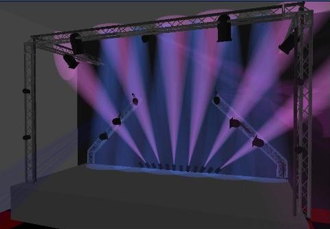

Das interessante an diesem Effekt "Fächer_Lauflicht" ist, dass er im "bounce"-play mode läuft, | Das interessante an diesem Effekt "Fächer_Lauflicht" ist, dass er im "bounce"-play mode läuft, das heißt der Fächer läuft abwechselnd von einem Ende zum anderen. Bei TC 02:33 wird dieser Effekt dann wieder gestoppt, natürlich auch über einen [[Befehl]]: | ||
Bei TC 02:33 wird dieser Effekt dann wieder gestoppt, natürlich auch über einen [[Befehl]]: | |||

Da es einige Effekte mit dem Fächer gibt, wollen wir hier mal zeigen, welches Lichtelement gemeint ist: | Da es einige Effekte mit dem Fächer gibt, wollen wir hier mal zeigen, welches Lichtelement gemeint ist: | ||

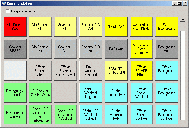

[[Bild:Demoprojekt_HoldOn_Kommandobox.gif]] | [[Bild:Demoprojekt_HoldOn_Kommandobox.gif]] | ||
Um einen besseren Überblick zu behalten wurden die Tasten der [[Kommandobox]] farblich hinterlegt. Dabei bezeichnet die Farbe Gelb alle Aktionen die einen einzelnen Scheinwerfer oder ein Gruppe von Geräten anschalten oder im Flash-Modus betreiben. | Um einen besseren Überblick zu behalten wurden die Tasten der [[Kommandobox DMXC2|Kommandobox]] farblich hinterlegt. Dabei bezeichnet die Farbe Gelb alle Aktionen die einen einzelnen Scheinwerfer oder ein Gruppe von Geräten anschalten oder im Flash-Modus betreiben. | ||
Das dunkle Grau ist genau das Gegenteil davon, hier werden alle Betätigungen von gelben Tasten wieder rückgängig gemacht. | Das dunkle Grau ist genau das Gegenteil davon, hier werden alle Betätigungen von gelben Tasten wieder rückgängig gemacht. | ||
Blau hinterlegte Tasten dienen dem Start von Effekten die sich auf Scheinwerfer beziehen. Diese Tasten "rasten" ein und zeigen den Status "Effekt läuft" damit an. Durch die Gruppierungen der Effekte kann lediglich ein Effekt pro Spalte laufen. Startet man also | Blau hinterlegte Tasten dienen dem Start von Effekten die sich auf Scheinwerfer beziehen. Diese Tasten "rasten" ein und zeigen den Status "Effekt läuft" damit an. Durch die Gruppierungen der Effekte kann lediglich ein Effekt pro Spalte laufen. Startet man also zum Beispiel "Effekt: Lauflicht PAR" so wird ein gegebenenfalls laufender Effekt "Wechsel PAR" beendet und der Knopf "springt wieder heraus". Es ist somit optisch immer möglich zu sehen was gerade aktiv ist ohne die Bühne wirklich im Blick zu haben. | ||
Die grünen Tasten stellen eine Gruppierung der Scanner-Funktionen dar. Hauptsächlich geht es dabei um die Verwendung der Bewegungsszenen. Hier muss man immer eine Bewegungsszene mit einer Farb/Gobokombination zusammen verwenden. Die Bewegungsszenen alleine sind nur für die Bewegung zuständig ohne einen Scanner "an" zu schalten und ihm Farben zu geben. Dagegen bewirken die drei Knöpfe rechts davon genau das Gegenteil: Sie aktivieren den Lichtaustritt und sorgen für Farbe und Muster. | Die grünen Tasten stellen eine Gruppierung der Scanner-Funktionen dar. Hauptsächlich geht es dabei um die Verwendung der Bewegungsszenen. Hier muss man immer eine Bewegungsszene mit einer Farb- / Gobokombination zusammen verwenden. Die Bewegungsszenen alleine sind nur für die Bewegung zuständig ohne einen Scanner "an" zu schalten und ihm Farben zu geben. Dagegen bewirken die drei Knöpfe rechts davon genau das Gegenteil: Sie aktivieren den Lichtaustritt und sorgen für Farbe und Muster. | ||
Die drei "normal-grauen" Tasten für Scannereffekte bezeichnen Effekte, die sowohl Farbe als auch Bewegung beinhalten. Einzige Ausnahme ist der Effekt "Scanner winkend", der wie die Bewegungsszenen nur eine Bewegung, aber keinen Lichtaustritt besitzt. | Die drei "normal-grauen" Tasten für Scannereffekte bezeichnen Effekte, die sowohl Farbe als auch Bewegung beinhalten. Einzige Ausnahme ist der Effekt "Scanner winkend", der wie die Bewegungsszenen nur eine Bewegung, aber keinen Lichtaustritt besitzt. | ||

Hier eine erste Vorabansicht im Visualizer:
- "cube2.x" kommt in C:\Programme\SLMEV\EasyViewLibrary\
- "TS 255 Gobos.ssl" kommt in C:\Programme\SLMEV\ScanLibrary\Eurolite\
- "demoproject_HoldOn.evs" sollte in C:\Programme\SLMEV\EasyView_data\

Zuerst sind alle Geräte eingerichtet worden. Man beachte, dass man dies in DMXControl und im Visualizer unabhängig voneinander tun muss, aber sinnvollerweise sollten die Geräte jeweils die gleichen DMX-Adressen bekommen. Das Bühnenbild ist über das Menü "Hintergrundbild ändern" eingerichtet worden.
Nun reicht es, die Gruppe zu selektieren und die Szeneneinstellung passiert automatisch für alle Geräte dieser Gruppe.
Da alle zwölf PARs einzeln schaltbar sind und sich das Licht mit dem Hintergrundlicht mischen lässt, hat man hier unzählig viele Effektkombinationen zur Verfügung.

Kommandobox
Um einen besseren Überblick zu behalten wurden die Tasten der Kommandobox farblich hinterlegt. Dabei bezeichnet die Farbe Gelb alle Aktionen die einen einzelnen Scheinwerfer oder ein Gruppe von Geräten anschalten oder im Flash-Modus betreiben.
