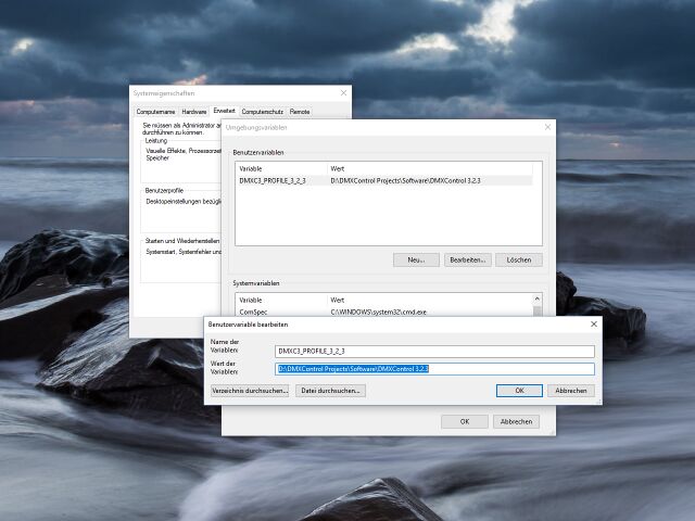

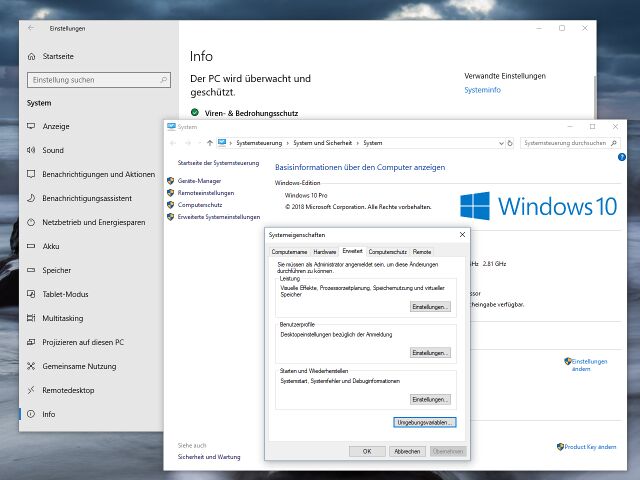

Einrichtung einer neuen Umgebungsvariablen
Um die Umgebungsvariable vollständig einzurichten, überlegt man sich als erstes ein Verzeichnis und legt dieses ggf. an, in dem die Daten zukünftig abgelegt werden sollen. Den Windows Explorer lässt man dann im Hintergrund offen. Im nächsten Schritt erfolgt der Wechsel in die Systemsteuerung, genauer gesagt in die erweiterten Systemeinstellungen, die unter den Systeminformationen zu finden ist. Dort gelangt man in den Dialog zur Verwaltung aller Umgebungsvariablen.
| Abbildung 1 : Dialog zu den erweiterten Systemeigenschaften |
Die neue Variable DMXC3_PROFILE_3_2_3 fügt man als neue Benutzervariable hinzu. Der Wert der Variablen ist der vollständige Pfad, den der Windows Explorer angibt. In diesem Beispiel lautet der Pfad "D:\DMXControl Projects\Software\DMXControl 3.2.3". Bestätigt man alle Fenster mit [OK], nutzt DMXControl 3 ab dem nächsten Programmstart das neue Verzeichnis. Sollte man vorher noch das Standardverzeichnis genutzt haben, empfiehlt es sich, alle Daten manuell in das neue Verzeichnis zu verschieben. Durch diese Umgebungsvaribale zählt der Pfad auch nur für die Version DMXControl 3.2.3. Wird eine andere Version von DMXControl 3 auf dem PC installiert, so legt DMXControl 3 die Daten für diese Version wieder im Standardverzeichnis ab.
| Abbildung 2 : Verwaltung der Umgebungsvariablen |
