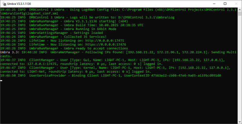

Der Umbra von DMXControl 3 ist der Programmteil der Software, welcher für die Kommunikation zwischen den verschiedenen Programmteilen im DMXControl-Netzwerk übernimmt.
Abbildung 1:Umbra von DMXControl 3 nach dem Start.
Abbildung 1: Umbra von DMXControl 3 nach dem Start.

Der Umbra arbeitet wie GUI und Kernel mit der Netzwerk-ID (Network ID). Standardmäßig wird bei der ersten Installation die Netzwerk-ID auf den Namen des PCs gesetzt. Haben alle Programmteile, also GUI, Umbra und Kernel die gleiche Netzwerk-ID und befinden sich im gleichen physischen Netzwerk, so verbinden sich die Programmteile automatisch.
Entsprechend der Abbildung 1 sind in dem Setup folgende Namen vergeben worden:
  • Der PC, auf der Umbra, aber auch die anderen Programmteile ausgeführt werden, heißt LIGHT-PC-1. Dieser Namen wurde auch für die drei Programmteile gewählt.
  • Die Network-ID lautet LIGHT-Net
Aus den Protokolleinträgen geht hervor, dass sich um 19:46:37 als erstes die GUI und um 19:46:47 als zweites der Kernel mit dem Umbra verbunden hat.
