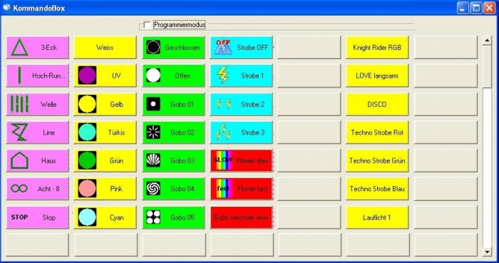

Mit der Kommandobox lässt sich DMXControl in allen Modulen per Button steuern, so lassen sich z.B.
DMX-Kanäle von Geräten auf vordefinierte Werte setzen, Effekte starten/stoppen, den Audioplayer
starten/stoppen, Einstellungen des Soundanalyzers ändern usw.
Ausserdem läßt sich die Kommandobox ideal mit einem Touch-Screen einsetzen um direkte Kontrolle über
DMXControl zu haben.
==Beschreibung==
==Beschreibung==
Durch die freie Programmierung der einzelnen Buttons läst sich, eine an die eigenen Ansprüche,
angepasste grafische Bedienungsumgebung für DMXControl erstellen.
Dies ist vor allem auf Veranstaltungen sinnvoll weil man nur ein Fenster (Kommandobox-Fenster) offen
hat und von dort alle Aktionen übersichtlich steuern kann.
Durch Verwendung von Banken sind bis zu 1000 Buttons bei einer Matrix von 10 x 10 bzw. 4000 Buttons
bei einer Matrix von 20 x 20 möglich.
Die Anzahl der Tasten ist variabel einstellbar, mit der Maus oder über direkte Eingabe über die Tastatur
können die Anzahl der Buttons angepasst werden.

Das variable Kommandobox-Fenster lässt sich in seiner Größe den entsprechenden Erfordernissen anpassen, dabei werden die Buttons so skaliert, dass sie gleichmäßig auf das Fenster verteilt sind. Hierdurch lässt sich auch noch für andere Fenster auf dem Monitor Platz schaffen (z.B. grafische Bühnenansicht)
Zeile 39: Zeile 39:

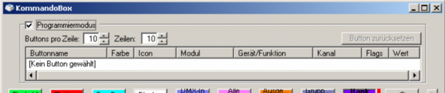

Im oberen Teil des Kommandobox-Fensters befindet sich die Checkbox Programmiermodus (siehe Bild 1), mit dieser Checkbox kann zwischen dem Pro­gram­miermodus und dem Bedienmodus umgeschaltet werden.
Um Buttons mit Befehlen zu belegen muss die Kommandobox in den Programmiermodus geschaltet werden, durch das Klicken auf die Checkbox erscheint im oberen Bereich die Eingabemaske (siehe Bild 2).
In der Eingabemaske lässt sich im oberen Bereich die Matrixgröße der Kommandobox einstellen,Anzahl der Buttons pro Zeile sowie die Anzahl der Zeilen pro Bank.
Bild 2: Eingabemaske
Ein nachträgliches Ändern der Matrixgröße ist möglich, Das Ändern der Zeilenanzahl ist relativ problemlos, einzig beim Ändern der Spaltenanzahl werden die Buttons durcheinander gewürfelt.
Da die Buttons im Programmiermodus per Drag and Drop verschoben werden können, kann man sich die Buttons dann wieder sortieren.
Mit dem Button rechts oben “Button zurücksetzen“ lässt sich ein belegter Kommandobox-Button zurücksetzen (löschen).
In der Tabelle wird nach Auswahl eines Buttons die Belegung des entsprechenden Buttons angezeigt. Ist der Button noch nicht belegt erscheint unter Buttonname der entsprechende Button mit seiner Index-Nummer, sowie der Standardfarbe grau, bei Modul wird “Deaktiviert“ angezeigt.
