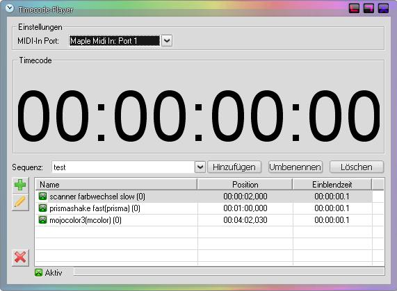

Der Timecode-Player ähnelt in Funktion und graphischer Oberfläche dem Audioplayer. Er ist eher für Spezialanwendungen mit Timecode wie z.B. Multimedia-Shows, Video oder Feuerwerks-Synchonisation konzipiert. Ziel ist es, Szenen und Effekte synchron zum Timecode eines externen Gerätes auszulösen. Das Timecode-Signal wird dabei durch einen externen Master erzeugt und über den MIDI-In Port (als MTC-Signal ??) angekoppelt. Somit können Sie bestimmten externen Zeitsignalen individuelle Befehle zuordnen. Der Timecode kann von geeigneten MIDI-Keyboards oder von MIDI-Sequenzern wie Logic oder Cubase eingespielt werden. In diesem Falle wird die DMXControl Szenen-oder Effektfolge immer synchron zum gespielten Musiktitel ablaufen. Zur Anbindung der MIDI-Sequencer bietet sich die Software "MidiOx" an.

- MIDI-In Port: Hier wählen sie den MIDI-Eingang, über den das MTC-Signal eingespielt wird.
- Erlaubter Offset-Bereich: Genauigkeitsgrenze bei Verschiebungen in der Synchronisation. Hier wird die maximal akzeptierte Verzögerung angegeben. Falls durch hohe Auslastung des DMXControl-PCs ein größerer Nachlauf entsteht, werden die Effekte ignoriert.(?? Ist das so??)

Um eine Sequenz zu laden geht man wie beim Audioplayer vor:
- Mit dem Add-Button richtet man eine neue Sequenz ein.
- Die Buttons Umbenennen, Löschen und Kopieren beziehen sich auf Sequenzen und machen tatsächlich, was sie besagen. Man kann neue Befehle über den grünen Plus-Button zuweisen. Wählen Sie aus dem Befehlskontextmenü den gewünschten Befehlstyp aus und gehen Sie weiter wie unter "Befehl auswählen" beschrieben vor.
- Mit dem Change-Button (gelber Stift) können Sie (neu definierte Szenen) ändern. Diese muss dazu markiert sein.
- Mit dem Delete-Button (rotes Kreuz) wird der selektierte Befehl gelöscht.
- Man kann die Zeitstempel eines Befehls über das entsprechende Zeit-Control in der Liste verändern.
- Mit der Checkbox Aktiv stellen Sie ein, ob überhaupt DMX-Signale an den Mixer gesendet werden sollen.
