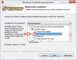

Zuerst laden Sie sich den kostenlosen Player von der oben angegebenen Homepage runter und achten bei der Installation darauf, dass das AVS-Plugin ausgewählt ist. (Alle anderen Häkchen können entfernt werden)

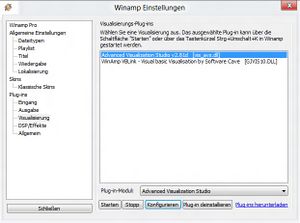

Ist der Player und DMXControll gestartet kann mittels Rechtsklick auf das Spektrum (oder Strg+K) das Plug-In ausgewählt werden.

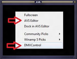

Im sich dann öffnenden AVS-Fenster kann wiederum mit einem Rechtsklick
das DMXControl-Ausgabeplugin ausgewählt werden.

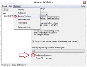

Nach einer Neuinstallation von Winamp ist der Winamp-DMXControl-Effekt in AVS nur einer von vielen, weshalb es sich noch empfiehlt den Zufallswechsel im AVS-Editor zu entfernen.
