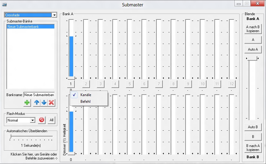

Crossfade (Ansicht)
Wird in dem Auswahlmenü "Crossfade" gewählt, so erweitert sich die Sicht des Submasters, um 12 weitere Regler. Es können aber nach wie vor nur 12 verschiedene Kanalgruppen eingestellt werden. Jedoch ist es nun möglich jeder Kanalgruppe 2 Werte zuzuordnen, zwischen denen abrupt, manuell oder automatisch per Überblendzeit (1-30 Sek.) gewechselt werden kann. War in der "einfachen Ansicht" nur die Bank A zu sehen, haben wir nun noch eine Bank B.

Links befindet sich die Übersicht über alle Bänke. Mit dem grünen Kreuz können beliebig viele neue Bänke hinzugefügt werden und mit den blauen Pfeiltasten sortiert werden. Der Name einer Bank kann immer nur geändert werden, wenn diese gerade selektiert ist. (Somit auch erst nach Erstellung). Mit dem 45° schräg gestellten roten Kreuz kann eine selektierte Bank wieder gelöscht werden. Die 12 Werte der Bänke werden unabhängig von den Schiebereglern, jedoch in Abhängigkeit von den Kanälen gespeichert.
Ein Klick auf den DMX-Wert unter jedem Balken ruft (nach Wahl von "Kanal") eine Liste der in der Geräteliste bereitgestellten Geräte sowie deren Kanäle auf. Alle hier angehakten Kanäle werden gleichzeitig vom Regler verändert. Alternativ kann auch ein einzelner Befehl dem Regler zugeordnet werden. Hier empfiehlt es sich jedoch einen Wertebereich auszuwählen wie z.B. "Beschl. setzen" eines Effekts anstatt einen Binärwert wie "Start" oder "Stopp" (hierfür ist die Kommandobox besser geeignet).
Nachdem mindestens ein Kanal dem Regler zugeordnet wurde erscheint links neben diesen der automatisch übernommene Name dieses Kanals. Mit einem Klick auf diesen Text kann er nach eigenen Wünschen benannt werden.
Crossfade
In der Crossfade Ansicht befindet sich rechts neben den Reglern noch ein großes Feld mit der Überschrift "Blende". Dort kann über einen großen Schieberegler, der für alle 12 anderen Regler gleichermaßen zuständig ist, zwischen Bank A und Bank B manuell hin und her geblendet werden. Wird eine Automatisierung (für ein homogeneres Verhalten) gewünscht sind die Knöpfe "Auto A" und "Auto B" zu wählen, die jene Überblendzeit verwenden, welche links unten bei "Automatisches Überblenden" eingestellt wurde. Wünscht man einen sofortigen Sprung von Bank A nach B und umgekehrt sind die Knöpfe "A" und "B" sinngemäß zu verwenden.
