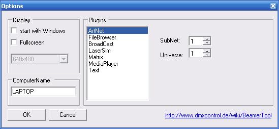

Wenn man "O" wie Optionen drückt, erhält man folgendes Fenster: BeamerTool OptionenAnsicht.JPG Links sieht man Anzeigeoptionen und den Namen des Hostrechners. Auf der rechten Seiten können Optionen für die verschiedenen Ansteuertools bzw. Protokolle eingestellt werden:
  • ArtNet - Subnetz und Universe müssen mit der Ausgabe des ArtNet-Plugins von DMXControl übereinstimmen
  • FileBrowser - noch keine Einstellung (für Auswahl eines Media-Verzeichnisses)
  • Broadcast - noch keine Funktion
"Plugin"-Einstellungen:
  • LaserSim - DMX-Adresse des simulierten Lasergerätes (DDF) in DMXControl.
Hinweis Das Gerät belegt 20 Kanäle. Siehe auch Laser3DSim
  • Matrix - für den zukünftigen Anschluß des MadMaxOne-Plugins
  • Mediaplayer - Im Falle der Ansteuerung durch den zukünftigen DMXControl-Mediaclient (siehe MediaClient) ist hier die Zahl der Mediaplayer anzugeben (Minimum: 2; Maximum:32)
  • Text - noch keine Einstellung
