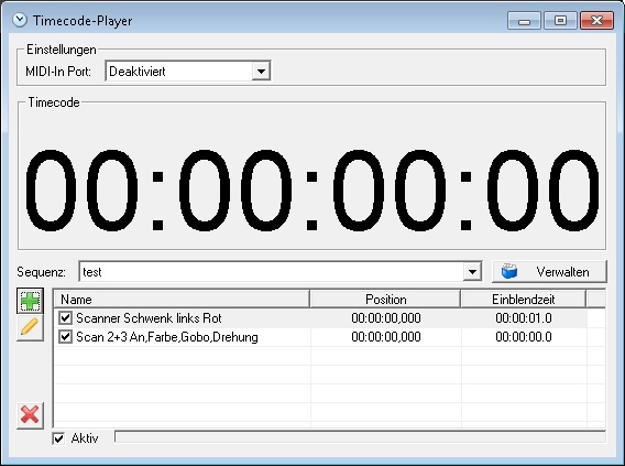

Der Timecode-Player ähnelt in Funktion und graphischer Oberfläche dem [[KapitelM2 15|Audioplayer]]. Er ist eher für Spezialanwendungen mit Timecode wie z.B. Multimedia-Shows, Video oder Feuerwerks-Synchonisation konzipiert. Ziel ist es, Szenen und Effekte synchron zum Timecode eines externen Gerätes auszulösen. Das Timecode-Signal wird dabei durch einen externen Master erzeugt und über den MIDI-In Port (als MTC-Signal ??) angekoppelt. Somit können Sie bestimmten externen Zeitsignalen individuelle Befehle zuordnen. Der Timecode kann von geeigneten MIDI-Keyboards oder von MIDI-Sequenzern wie Logic oder Cubase eingespielt werden. In diesem Falle wird die DMXControl Szenen-oder Effektfolge immer synchron zum gespielten Musiktitel ablaufen. Zur Anbindung der MIDI-Sequencer bietet sich die Software "MidiOx" an.

Der Timecode-Player ähnelt in Funktion und graphischer Oberfläche dem [[KapitelM2 15|Audioplayer]]. Er ist eher für Spezialanwendungen mit Timecode wie z.B. Multimedia-Shows, Video oder Feuerwerks-Synchonisation konzipiert.  Ziel ist es, [[Szene]]n und [[Effekt]]e synchron zum Timecode eines externen Gerätes auszulösen. Das Timecode-Signal wird dabei durch einen externen Master erzeugt und über den MIDI-In Port (als MTC-Signal ??) angekoppelt. Somit können Sie bestimmten externen Zeitsignalen individuelle [[Befehl]]e zuordnen. Der Timecode kann von geeigneten MIDI-Keyboards oder von MIDI-Sequenzern wie Logic oder Cubase eingespielt werden. In diesem Falle wird die DMXControl Szenen-oder Effektfolge immer synchron zum gespielten Musiktitel ablaufen. Zur Anbindung der MIDI-Sequencer bietet sich die Software "MidiOx" an.

Für die Synchronisierung digitaler und analoger Audio-Komponenten wird auf analoger Seite typischerweise SMPTE benutzt (übrigens eine hörbare Spur). MIDI-Sequencer bedienen sich des MIDI-Timecodes (MTC), der in einen SMPTE-Timecode übersetzt werden kann und umgekehrt. Mit Hilfe entsprechender Geräte (Synchronizer) kann aus dem digitalen MTC ein analoges SMPTE Signal generiert und in Form eines Audio-Signals auf eine Spur einer (logischen) Mehrspurbandmaschine aufgezeichnet werden. Somit kann SMPTE auch als Trigger für eine zeitsensitive Lichtshow auf Basis eines Audio- oder Videosignals verwendet werden. SMPTE timecodes können mit einer Genauigkeit von 1/1000 einer Sekunde aufgezeichnet werden.

*Mit dem '''Add'''-Button richtet man eine neue Sequenz ein.
*Die Buttons '''Umbenennen''', '''Löschen''' und '''Kopieren''' beziehen sich auf Sequenzen und machen tatsächlich, was sie besagen. Man kann neue Befehle über den grünen '''Plus'''-Button zuweisen. Wählen Sie aus dem Befehlskontextmenü den gewünschten Befehlstyp aus und gehen Sie weiter wie unter "[[Befehl auswählen]]" beschrieben vor.
*Die Buttons '''Umbenennen''', '''Löschen''' und '''Kopieren''' beziehen sich auf Sequenzen und machen tatsächlich, was sie besagen. Man kann neue Befehle über den grünen '''Plus'''-Button zuweisen. Wählen Sie aus dem Befehlskontextmenü den gewünschten Befehlstyp aus und gehen Sie weiter wie unter "[[Befehl]] auswählen" beschrieben vor.
*Mit dem '''Change'''-Button (gelber Stift) können Sie (neu definierte Szenen) ändern. Diese muss dazu markiert sein.
*Mit dem '''Delete'''-Button (rotes Kreuz) wird der selektierte Befehl gelöscht.
*Mit dem '''Delete'''-Button (rotes Kreuz) wird der selektierte [[Befehl]] gelöscht.
*Man kann die Zeitstempel eines Befehls über das entsprechende Zeit-Control in der Liste verändern.
*Mit der Checkbox '''Aktiv''' stellen Sie ein, ob überhaupt DMX-Signale an den [[Mixerkanal|Mixer]] gesendet werden sollen.

==Tipps==
==Tipps==
*Wenn man die Häkchen vor den Befehlsnamen ausschaltet, wird der entsprechende Befehl deaktiviert, verbleibt aber in der Sequenzdefinition. Dies kann man in der Erstellungsphase nutzen, um die Wechselwirkung einzelner Effekte zu testen bis man die richtige Kombination gefumden hat.
*Wenn man die Häkchen vor den Befehlsnamen ausschaltet, wird der entsprechende [[Befehl]] deaktiviert, verbleibt aber in der Sequenzdefinition. Dies kann man in der Erstellungsphase nutzen, um die Wechselwirkung einzelner Effekte zu testen bis man die richtige Kombination gefumden hat.
