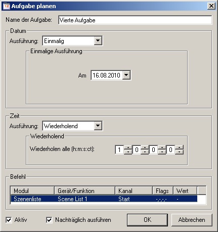

Eine neue Aufgabe fügt man mit dem grünen "Plus-Button" hinzu. Das Fenster "Aufgabe planen" besteht aus vier selbsterklärenden Teilen:
- Name der Aufgabe
- Datum - hier können auch periodische Termine gewählt werden
- Zeit - feste, zufällige oder sich wiederholende Zeitpunkte
- Befehl - hier wird die DMXControl-Aktivität über Befehle zugeordnet
Hinweis: Zum Ausführen der Termine muss der Zeitplaner gestartet sein, kann aber minimiert sein.
Aufgaben können über das Flag Aktiv bzw. der Checkbox in der Liste vor dem Namen aktiviert bzw. deaktiviert werden. Deaktivierte Aufgaben bleiben aber gespeichert. An das Flag Nachträglich ausführen bewirkt, dass eine Aufgabe auch dann nachträglich ausgeführt wird, wenn zum eigentlichen Termin DMXControl bzw. der Zeitplaner nicht gestartet war.
