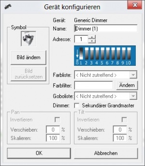

Möchte man bei einigen Geräten diese Dimmung unterbinden oder einer zweiten separierten Dimmung unterziehen geschieht dies über den "Grand2". Hierfür ist jedoch eine kleine Änderung in jedem Gerät von Nöten, welches vom Einfluss des "Grand" befreit werden soll und stattdessen über den "Grand2" global gesteuert werden darf. In der Gerätekonfiguration, welche über die Geräteliste und der Grafische Bühnenansicht erreicht werden kann, befindet sich die Checkbox "Dimmer: Sekundärer Grandmaster".
Konfiguration
Ist dieses Kästchen aktiviert ist ab sofort der "Grand2" für dieses Gerät zuständig. (Sollte dieser komplett ausgegraut sein hat dieses Gerät keinen DMX-Kanal, der zum Dimmen im DDF vorgesehen wurde. Nähere Infos unter DDFCreator).
