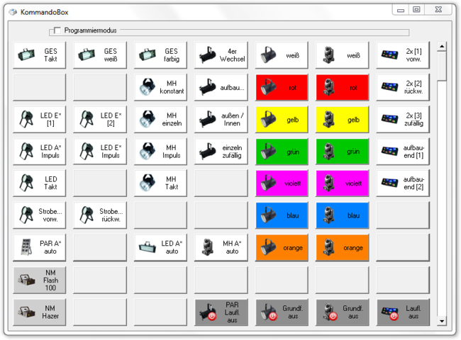

Die Kommandobox liefert eine einfache, übersichtliche Oberfläche für den Livebetrieb. Mit der Kommandobox lässt sich DMXControl in allen Modulen per Button steuern, so lassen sich z.B. DMX-Kanäle von Geräten auf vordefinierte Werte setzen, Effekte starten/stoppen, der [[Audioplayer]]                                                                                                                               starten/stoppen, Einstellungen des [[Sound Analyzer]] ändern usw.
DMX-Kanäle von Geräten auf vordefinierte Werte setzen, Effekte starten/stoppen, den [[Audioplayer]]
Außerdem lässt sich die Kommandobox ideal mit einem Touch-Screen einsetzen um direkte Kontrolle über
Außerdem lässt sich die Kommandobox ideal mit einem Zweitbildschirm und/oder Touch-Screen einsetzen um direkte Kontrolle über                                                                                                                                       DMXControl zu haben.

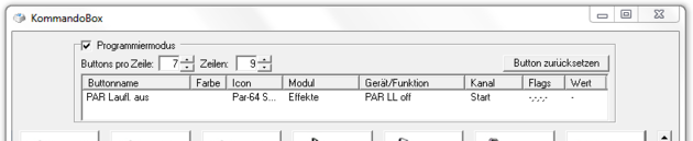

Im oberen Teil des Kommandobox-Fensters befindet sich die Checkbox Programmiermodus (siehe Bild 2), mit dieser Checkbox kann zwischen dem Programmiermodus und dem Bedienmodus umgeschaltet werden.
[[Datei:DMXC2_Manual_Kommandobox_Programmiermodus.png|miniatur|210px|Bild 2: Checkbox zum Umschalten zwischen Programmier- und Bedienmodus]]
Um Buttons mit Befehlen zu belegen muss die Kommandobox in den Programmiermodus geschaltet werden, durch das Klicken auf die Checkbox erscheint im oberen Bereich die Eingabemaske (siehe Bild 3).
Um Buttons mit Befehlen zu belegen, muss die Kommandobox in den Programmiermodus geschaltet werden, durch das Klicken auf die Checkbox erscheint im oberen Bereich die Eingabemaske (siehe Bild 3).
[[Datei:DMXC2_Manual_Kommandobox_Buttonprogrammierung.png|miniatur|zentriert|630px|Bild 3: Eingabemaske]]
{{BoxAchtung
|Text = Im Livebetrieb muss der Programmiermodus ausgeschaltet sein, d.h. der Bedienmodus muss aktiv sein!
In der Eingabemaske lässt sich im oberen Bereich die Matrixgröße der Kommandobox einstellen, Anzahl der Buttons pro Zeile sowie die Anzahl der Zeilen pro Bank.

Das variable Kommandobox-Fenster lässt sich in seiner Größe den entsprechenden Erfordernissen anpassen, dabei werden die Buttons so skaliert, dass sie gleichmäßig auf das Fenster verteilt sind. Hierdurch lässt sich auch noch für andere Fenster auf dem Monitor Platz schaffen (z.B. Grafische Bühnenansicht)
Jedem Button kann ein Text, eine Farbe, ein Icon und ein entsprechender Befehl zugeordnet werden (siehe Bild 1).
Bild 1: Kommandobox Beispiel
Achtung wichtiger Hinweis Im Livebetrieb muss der Programmiermodus ausgeschaltet sein, d.h. der Bedienmodus muss aktiv sein!
Ein nachträgliches Ändern der Matrixgröße ist möglich. Das Ändern der Zeilenanzahl ist relativ problemlos, einzig beim Ändern der Spaltenanzahl werden die Buttons durcheinander gewürfelt.
Da die Buttons im Programmiermodus per "Drag and Drop" verschoben werden können, kann man sich die Buttons dann wieder sortieren.
Mit dem Button rechts oben “Button zurücksetzen“ lässt sich ein belegter Kommandobox-Button zurücksetzen (löschen).
In der Tabelle wird nach Auswahl eines Buttons die Belegung des entsprechenden Buttons angezeigt. Ist der Button noch nicht belegt erscheint unter Buttonname der entsprechende Button mit seiner Index-Nummer, sowie der Standardfarbe grau, bei Modul wird “Deaktiviert“ angezeigt.
