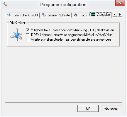

== Ausgabe  ==
== Ausgabe  ==
[[Image:Programmkonfig Ausgabe.JPG]]
{{Bild_mit_Unterschrift|DMXC2_Manual_Programmkonfiguration-Ausgabe.jpg|2|Fenster Programmkonfiguration, Reiter Ausgabe|center}}<br />

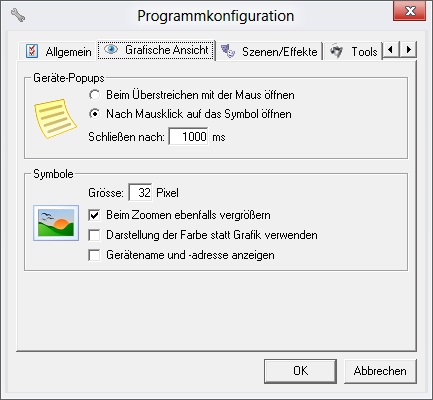

== Grafische Ansicht  ==
[[Image:Programmkonfig GrafAnsicht.JPG]]
{{Bild_mit_Unterschrift|DMXC2_Manual_Programmkonfiguration-Grafische Ansicht.jpg|3|Fenster Programmkonfiguration, Reiter Grafische Ansicht|center}}<br />

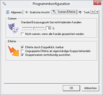

== Einstellungen für Szenen und Effekte  ==
[[Image:Programmkonfig SzenenEffekte.JPG]]
{{Bild_mit_Unterschrift|DMXC2_Manual_Programmkonfiguration-Szenen-Effekte.jpg|4|Fenster Programmkonfiguration, Reiter Ausgabe|center}}<br />

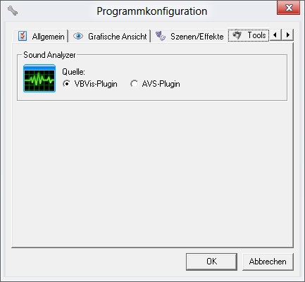

== Tools  ==
== Tools  ==
[[Image:Programmkonfig Tools.JPG]]
{{Bild_mit_Unterschrift|DMXC2_Manual_Programmkonfiguration-Tools.jpg|5|Fenster Programmkonfiguration, Reiter Tools|center}}<br />

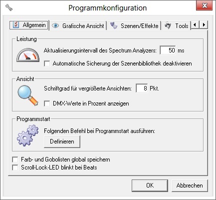

Allgemein
Abbildung 1:Fenster Programmkonfiguration, Reiter Allgemein
Abbildung 1: Fenster Programmkonfiguration, Reiter Allgemein
Einstellung Bedeutung Default Kommentar
Aktualisierungsintervall des Sound Analyzer Zeitintervall, nach dem neue Audiodaten von WinAmp geholt werden 50 ms Größeres Intervall kann bei schwachen Rechnern Performance verbessern
Font Größe für Grafische Ansicht 8
Anzeige der DMX-Werte in % Umstellung zwischen Absolut- und Prozentanzeige Absolut
Start eines Kommandos beim Start von DMXControl nein Das Kommando kann über die übliche Befehl-Definition erstellt werden
Ausgabe
Abbildung 2:Fenster Programmkonfiguration, Reiter Ausgabe
Abbildung 2: Fenster Programmkonfiguration, Reiter Ausgabe
Highest takes precendences deaktivieren siehe HTP
Begrenze die Kanalwerte durch DDF Falls im DDF Minimal- und Maximalwerte angegeben sind, können diese aktiviert werden nein

Zeit, nach der Geräte-Popups geschlossen werden Wenn sie die gelben Popups mit der Maus verlassen, bleiben diese noch für die eingestellte Zeit sichtbar 1 sec.
Geräte-popus erst nach Mausklick öffen Menüs öffnen sich nicht, wenn man mit der Maus darüber fährt, sondern beim Anklicken nein Kann unerwünschtes Aufpoppen von Menüs vermeiden
Speichere Farb- und Gobolisten global Listen sind für alle Projekte verwendbar
Schritte, in die Faden und Wartezeit zerlegt werden Feinheitsgrad der Anpassung beim Faden 50 Mit der Anzahl der Schritte steigt die Rechnerbelastung
Symbolgrösse in der grafischen Ansicht 32 pixel.
Symbole in der grafischen Ansicht mitzoomen ja
Abbildung 4:Fenster Programmkonfiguration, Reiter Ausgabe
Abbildung 4: Fenster Programmkonfiguration, Reiter Ausgabe
Standard-Einsatzpunkt bei nicht fadenden-Kanälen 50%
Scroll-Lock LED blinkt bei jedem Beat nein
Effekte durch Doppelklick startbar Alternativ zu Play/Stop-Button nein
Tools
Abbildung 5:Fenster Programmkonfiguration, Reiter Tools
Abbildung 5: Fenster Programmkonfiguration, Reiter Tools
Quelle Soundanalyser - -
