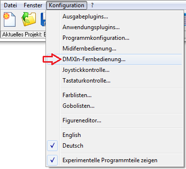

| Abbildung 2: Öffen des Konfigurationsfensters |
Zur Konfiguration der DMXIn-Fernbedienung müssen Sie das DMXIn-Fernbedienungs Konfigurationsfensters über den Menüpunkt Konfiguration zuerst einmal aufrufen (siehe Bild 2).
