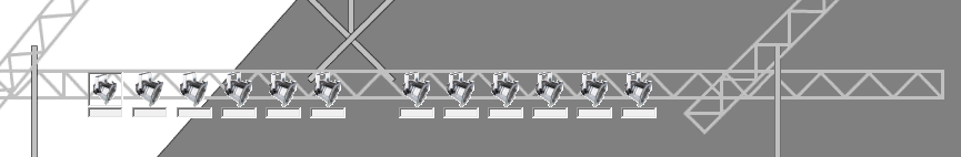

Um die Lampen jetzt zu positionieren, aktivieren wir am besten den Positionierungsmodus (Rechtsklick --> Geräte-Positionierungsmodus).
| Abbildung 5: Eingefügte Lampen in der Grafischen Bühnenansicht |
