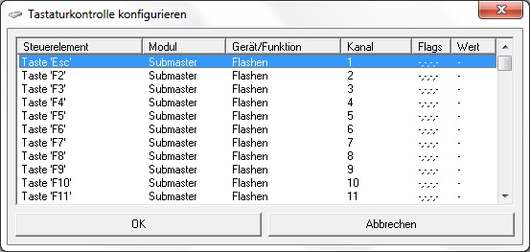

Zur Konfiguration der Tastaturkontrolle müssen Sie das Tastaturkontrolle Konfigurationsfensters über den Menüpunkt Konfiguration zuerst einmal aufrufen (siehe Bild 1). Im Konfigurationsfenster sind alle Tasten in der linken Spalte Steuerelemente aufgeführt. Die einzige Taste die nicht belegt werden kann ist die F1-Taste, da diese unter Windows der Hilfe zugeordnet ist (siehe Bild 2).

Die Befehlszuordnung wird projektbezogen abgespeichert, der Dateiname im Projektverzeichnis lautet: PROJEKTNAME.keyboard |
