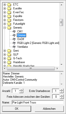

Gerät hinzufügen
Abbildung 4:Gerät hinzufügen
Abbildung 4: Gerät hinzufügen
Nach dem Auswählen des Menüpunkts Gerät hinzufügen in der grafischen Bühneansicht, öffnet sich das Fenster Gerät hinzufügen. Hier kann man aus einer Liste aus Hersteller-Ordnern zunächst den Hersteller seines Gerätes auswählen und den Ordner öffnen. Im Ordner befinden sich die in DMXControl schon vorhandenen Geräte. Sollte das gesuchte Gerät sich nicht in der Liste befinden, so besteht noch die Möglichkeit in der Gerätebibliothek[1] auf der DMXControl-Hauptseite oder im DMXControl-Forum[2] nachzusehen bzw. nachzuhören. Eine weitere Möglichkeit an ein Geräte-DDF zu kommen ist sich die Anleitung zur DDF-Erstellung im Kapitel 31 DDF Grundlagen und Kapitel 32 Der DDF-Creator durchzulesen und sich ein Geräte-DDF selbst zu erstellen.
Nach Auswahl des entsprechenden Geräts, erscheinen unterhalb des Auswahlfensters weitere Informationen zu ausgewählten Gerät:
  • Name: Name des Geräte-DDF's.
  • Hersteller: Hersteller Geräte-DDF's.
  • Author: Autor des Geräte-DDF's.
  • definierte Kanäle: Anzahl der DMX-Kanäle die Im Gerät-DDF festgelegt wurden.
Unter dieser Informationen befinden sich noch 4 Eingabefelder mit nachfolgenden Funktionen:
  • Anzahl: hier kann man die Anzahl der einzufügenden Geräte des ausgewählten Typs angeben.
  • Erste Startadresse: Hier kann man die Startadresse angeben ab der das(die) Gerät(e) im DMX-Universum eingefügt werden. DmxControl verwaltet das Einfügen in das DMX-Universum selbsttändig, so dass man sich hierum nicht kümmern muss.
  • Freie Adressen zwischen den Geräten: Hier kann man den Abstand zwischen den einzelnen Geräten im DMX-Universum angeben, indem man die Anzahl der freien Adressen zwischen den einzufügenden Geräten angibt.
  • Name: Nach Auswahl des Geräts wird hier der Geräte Name angezeigt, dieser kann durch einen anderen Namen überschrieben werden. Werden mehrere Geräte eingefügt, so fügt DMXControl den Namen am Ende eine eingeklammerte Fortlaufende Nummer an.
Nach einem Klick auf den O.K. bzw. Abbrechen fügt DMX-Control die Geräte in die grafische Bühnenansicht ein bzw. verwirft die Auswahl. Wurde das Fenster mit O.K. beendet, erscheinen die Geräte auch im Geräte-Fenster (siehe nächstes Kapitel).
