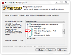

Zuerst laden Sie sich den kostenlosen Player von der oben angegebenen Homepage runter und achten bei der Installation darauf, dass das AVS-Plugin ausgewählt ist. (Alle anderen Häkchen können entfernt werden)
Achtung wichtiger Hinweis Bei einigen Betriebssystemen kann es vorkommen, dass Winamp mit Administratorrechten ausgeführt werden muss bevor der Player Daten an andere Programme weitergibt. (Dies ist z.B. der Fall bei Windows 7 im Testmodus oder Windows 8)

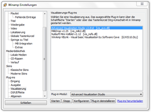

Ist der Player und DMXControl gestartet, kann mittels Rechtsklick auf das Spektrum (oder Strg+K) das Plugin ausgewählt werden.
Aktivierung des AVS Visualizers in Winamp

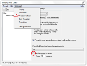

Nach einer Neuinstallation von Winamp ist der Winamp-DMXControl-Effekt in AVS nur einer von vielen, weshalb es sich noch empfiehlt, den Zufallswechsel im AVS-Editor zu entfernen.
Zufallswechsel deaktivieren
