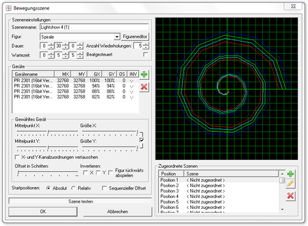

{{Bild_mit_Unterschrift |DMXC2_Manual_Bewegungsszeneneditor_Fenster.png|5|Dialog zur Erstellung einer Bewegungsszene|center}}
{{Bild_mit_Unterschrift |DMXC2_Manual_Bewegungsszeneneditor_Fenster.png|6|Dialog zur Erstellung einer Bewegungsszene|center|450px}}
Nähere Informationen zur Erstellung einer Bewegungsszene finden Sie in dem Arikel [[Bewegungsszene_DMXC2|Bewegungsszene]]

Abbildung 6:Dialog zur Erstellung einer Bewegungsszene
Abbildung 6: Dialog zur Erstellung einer Bewegungsszene
Nähere Informationen zur Erstellung einer Bewegungsszene finden Sie in dem Arikel Bewegungsszene
