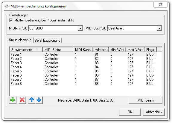

Exemplarisch sind auf den Bildern die Konfigurationsfiles des BCF2000 abgebildet.

Das Konfigurationsfenster
DMXControl braucht nicht neu gestartet werden, um neue MIDI-Interfaces zu erkennen, sollten diese beim Start des Programmes noch nicht eingeschaltet gewesen sein.
Unter dem Menü « Konfiguration » findet Sie den Menüpunkt « Midifernbedienung », hier erfolgt die Konfiguration und Auswahl des entsprechenden Midi-Gerätes. Sollte unter Midi-In-Port und Midi-Out-Port kein Gerät zur Auswahl stehen, dann wurden anscheinend Die Treiber nicht korrekt installiert.
Bei erfolgreicher Konfiguration und Auswahl, sollte sich im unteren Teil des Midi-Konfigurationsfensters die Anzeigen bei « Messages: ... Data 1: ... Data 2: ... » entsprechend des betätigten Midi-Steuerelements am Midi-Gerät ändern und den entsprechenden Midi-Code des Steuerelements anzeigen. Funktioniert dies, können Sie sich nun der eigentlichen Konfiguration widmen.
 Wichtiger Hinweis Es sollte jedoch darauf geachtet werden, dass die Folgekonfiguration mit « MIDI Learn » nur funktioniert, wenn die Midifernsteuerung zwischenzeitlich deaktiviert ist (siehe Bild Aktiv).
Des weiteren funktioniert eine gleichzeitige Nutzung des MIDI-Ports (eines Gerätes) zusammen mit einem anderen Programm (z.B. Winamp-Steuerung über Xor-MIDI Control) nur mit den original (nicht Windows) Treibern vom Hersteller (hier: Behringer).
Konfigurieren der Midi-Kanalkonfiguration
Abbildung 2:MIDI-Fernbedienung Konfiguration, Steuerelemente
Abbildung 2: MIDI-Fernbedienung Konfiguration, Steuerelemente
Da die Erstkonfiguration am einfachsten mit der « MIDI-Learn » Funktion zu machen ist, wird hier vorzugsweise auf diese Art der Konfiguration eingegangen. Änderungen können später jederzeit von Hand vorgenommen werden. Zur besseren Übersicht, sollte man den Steuerelementen den Namen des zugeordneten Steuerelements geben, solang man noch weiß, welches « Neues Steuerelement » welchem Knopf gehört. (Das Umbenennen verlässt man am einfachsten mit der « ENTER-Taste »). Sinnvolle Nammen wären z.B. Fader 1, Fader 2 usw. oder Taste C, Taste Cis usw. oder Poti 1, Poti 2 usw. Die Namen sind freibleibend, sollten aber entsprechend gewählt werden, so dass man auch nach längerer Zeit noch weiss um welche Steuerelemente es sich handelt.

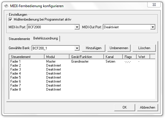

Konfigurieren der Befehlszuordnung
Abbildung 3:MIDI-Fernbedienung Konfiguration, Befehlszuordnung
Abbildung 3: MIDI-Fernbedienung Konfiguration, Befehlszuordnung
Nachdem der Controller vollständig in die obere Liste aufgenommen und benannt wurde, können Sie nun im Registerreiter Befehlszuordnung den Steuerelementen entsprechenden Befehle zuordnen.
Für die einzelnen Steuerelemente kann jede Funktionalität gewählt werden, so wie Sie es bereits von der Tastatursteuerung oder der Kommandobox gewohnt sind.
Durch Erzeugung einer neuen Bank mit dem Namen z.B. Show1 besteht dann die Möglichkeit den einzelnen Steuerelementen einen entsprechenden Befehl zuzuordnen, unter Modul wird dann bei allen Steuerelementen « Deaktiviert » angezeigt.
Die einzelnen Tabellenspalten haben nachfolgende Bedeutung und Funktionen.
Modul:     Beim Klick in das Feld Modul öffnet sich eine Dropdown-Liste aus der man eines der in DMXControl vorhandenen Module auswählen kann.
Folgende Module können ausgewählt werden:
Deaktiviert:
kein Modul ausgewählt.
Audio:
Befehle auf das Modul Audio anwenden.
Audiotrack:
Befehle auf das Modul Audioplayer anwenden.
Beat Tool:
Befehle auf das Modul Beat Tool anwenden.
DMX-Ausgabe:
Befehle auf das Modul DMX-Ausgabe anwenden.
DMXIn-Remote:
Befehle auf das Modul DMXIn-Fernsteuerung anwenden.
Effekte:
Befehle auf das Modul Effektsequenzer anwenden.
Geräte:
Befehle auf das Modul Gerät in der grafischen Bühnenansicht anwenden.
Gruppenauswahl:
Befehle auf das Modul Gruppenauswahl anwenden.
Kommandobox:
Befehle auf das Modul Kommandobox anwenden.
Kommandozeile:
Befehle auf das Modul Kommandozeile anwenden.
Master:
Befehle auf das Modul Master anwenden.
Midi-Remote:
Befehle auf das Modul Midi-Remote anwenden.
Sound Analyzer:
Befehle auf das Modul Sound Analyzer anwenden.
Submaster:
Befehle auf das Modul Submaster anwenden.
Szenenbibliothek:
Befehle auf das Modul Szenenbibliothek anwenden.
Szenenliste:
Befehle auf das Modul Szenenliste anwenden.
Textbuch:
Befehle auf das Modul Textbuch anwenden.
 Wichtiger Hinweis Zusätzlich erscheinen hier auch noch Plug-Ins die eine Steuerung per Kommandobox unterstützen. Beispielhaft soll hier das MadMaxOne Plug-In genannt werden.
      MadMaxOne Plug-In:
Befehle auf das Plug-In MadMaxOne anwenden.
Gerät/Funktion:     Durch einen Klick in diesem Feld können je nach ausgewählten Modul die entsprechenden Funktionen des Moduls ausgewählt werden, bzw. das anzusprechende Gerät.
Kanal:     Durch einen Klick in diesem Feld kann ein entsprechender Kanal für ein Gerät eingestellt werden, bzw. je nach Modul und Funktion kann eine entsprechende Aktion zugeordnet werden.
Flags:     Bei einem Klick auf das Feld Flags öffnet sich eine Dropdown-Liste, mit der die entsprechenden Flags gesetzt bzw. gelöscht werden können.
Folgende Flags können ausgewählt werden:
Umschaltmodus (T):
Mit dem T-Flag lässt sich ein Button als Ein/Aus-Schalter konfigurieren.
Angegebenen Wert verwenden (O):
Mit dem O-Flag lässt sich ein in das Feld eingetragener Prozentwert auf das Modul/Gerät anwenden.
Wert abfragen (A):
Mit dem A-Flag lässt sich ein in das Eingabefester eingetragener Wert auf das Modul/Gerät anwenden. Beim Klick auf den konfigurierten Button öffnet sich ein Eingabefenster in dem der Wert eingegeben werden kann.
Wert 0 Ignorieren (I):
Die Übergabe eines Werts von Null, bei nicht gedrückter Taste, wird ignoriert.
Wert:     Durch einen Klick in diesem Feld kann ein entsprechender Wert für ein Gerät bzw. eine Funktion fix hinterlegt werden.
 Wichtiger Hinweis Sowohl bei « Angegebenen Wert verwenden » als auch bei « Wert abfragen » ist der eingegebene Wert ein Prozentwert im Bereich von 0,000% bis 100,000%. Eine Eingabe von Werten 0 bis 255 bzw. 0 bis 65535 ist hier nicht möglich.
