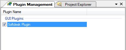

Das Software-Pult (Softpult, Softdesk) kann über den Plugin-Manager aktiviert werden, siehe auch Lektion 6. Dort einfach den Haken setzen. Anschließend findest du einen neuen Eintrag "Softdesk" unter dem Menüpunkt "Windows" (evtl. Neustart des GUI-clients erforderlich).

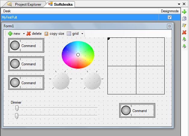

Im Designmode (Bearbeitungsmodus - das Häckchen für Design-Mode muss gesetzt sein) kannst du deine gewünschten Bedienelemente, wie zum Beispiel Regler, Schaltflächen, Drehregler oder Postionsfelder, hinzufügen. Es sind auch Gestaltungs-Elemente wie Beschriftungen, Trennlinien oder Rahmen verfügbar. Probier es einfach aus, auch den "Design Grid Mode" zur einfachen Ausrichtung deiner Elemente.
Hier siehst du ein mögliches Ergebnis:

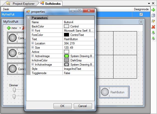

Du kannst die Elemente nach deinen Vorstellungen im "property context menu" anpassen. Dazu einfach einen Doppelklick auf das Bedienelemt machen oder per Rechtsklick im "design mode" aufrufen. Das folgende Bild zeigt das "property Fenster" für eine Schaltfläche. Du kannst zum Beispiel den Namen, Farbe und toggle mode property) ändern - hier wurde der Name auf "Flash button" geändert.

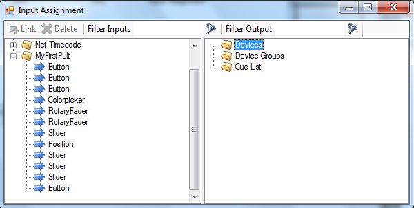

Im nächsten Schritt musst du dein Softpult mit dem Projekt verbinden, dass heisst, den Bedienelementen Funktionen zuweisen.
Dies geschieht mit dem (Input assignment panel aus dem Menüpunkt Application Settings (-->Lektion 22)). Auf der linken Seite findest du die Bedienelemente deines Softpultes, auf der rechten Seite werden die logischen DMXControl 3 Elemente angezeigt. Durch "Drag&Drop" werden den Bedienelementen Eigenschaften oder Werte zugewiesen.
Hinweis: Bitte nicht vergessen, zur Laufzeit den Designmodus auszuschalten.
