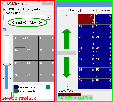

Startet man in DMXControl 2 nun die DMXIn-Fernsteuerung (Fenster-->DMXIn-Fernsteuerung) und verändert im Channel Overview von DMXControl 3 einen Wert, so sollte dieser auf der DMXIn-Fernsteuerung angezeigt werden:
