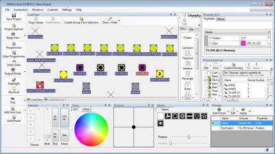

DMXControl 3 läuft auf allen modernen Windows-Systemen. Es wird über einen Setup-Wizard installiert, der auch die erforderliche Zusatzsoftware (Directx, .NET) installieren kann. Nach der Installation werden mindestens zwei Prozesse gestartet, siehe auch Lektion 1.

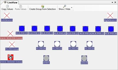

Die wichtigsten Tools zum Setup sind der Device Manager, die 2D-Stage View und der Projekt Explorer. Die Geräte werden mit dem Device Manager dem Projekt hinzugefügt. Falls dein Gerät noch nicht in der angebotenen Geräteliste sichtbar ist, findet man hier Infos, wie ein sog. DDF zu erstellen ist. Der Projekt Explorer liefert dir eine Übersicht über alle verwendeten Geräte, definierten Gruppen und Steuerelemente, die du hier auch erzeugen und löschen kannst. Du kannst per Drag&Drop Elemente verbinden, z.B. Geräte zu Gruppen hinzufügen. Probiere auch die Buttons und Kontextmenüs (Rechtsklick) aus. In der Stage View werden animierte Icons für Geräte angelegt, die man sich entsprechend seiner Bühnenkonfiguration positionieren kann. Man kann hier auch mehrere Views erzeugen, z.B. um die Geräte aufzuteilen oder unterschiedliche Locations zu modellieren.
Für die DMX-Ausgabe musst du über den „Interface Setting“-Menüpunkt deinen Transmitter auswählen. DMXControl funktioniert allerdings auch ohne eingerichtetes Interface. Falls Dein Interface noch nicht unterstützt wird, findest du in Lektion 24 einen Workaround mittels ArtNet und DMXControl 2. In der Channel View kann man sich noch einmal die Verteilung der Geräte im DMX-Universum anschauen.

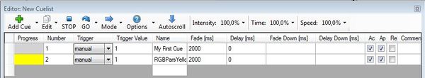

In den Cuelisten gibt es verschiedene Trigger zum manuellen und automatischen Weiterschalten der Cues und Attribute zu Fade-Dauer und Wartezeit Lektion 11. Über den "Modus" kannst du einstellen, ob eine Cueliste z.B. wiederholt ausgeführt werden soll.

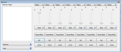

Für das Ausführen der Show stehen folgende Tools zu Verfügung: Executoren („Vollstrecker“), Cuelisten und Softdesk.
Typischerweise legt man sich (natürlich per Drag&Drop) die Cuelisten auf Executoren (diese werden über "Executor Pages" erstellt, Lektion 15). Über den Slider stellt man dort die Intensität ein und kann über die Buttons "GO", "Pause/Back" und "Stop" die Cueliste abfahren. Einen Teil der Steuerungsmöglichkeiten hat man auch im Panel der Cuelist selbst und kann das hier natürlich ebenfalls benutzen.
