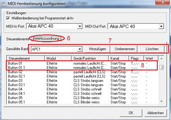

Jetzt muss der Button noch mit einem Effekt belegt werden. Dazu wird in den Reiter Befehlszuordnung (6) gewechselt. Nachdem eine Bank erstellt bzw. ausgewählt wurde (7), werden die Steuerelemente entsprechend dem Bild belegt (8). Es ist wichtig, dass für den Output auch der Kanal „Start/Stop“ ausgewählt wird. Flags dürfen keine gesetzt werden. Andernfalls funktioniert die Rückmeldung nicht.
Mit einem Klick auf „OK“ bestätigst du deine Eingaben. Wenn die Midi-Fernbedienung aktiviert ist (Fenster -> Midi-Fernsteuerung und richtige Bank auswählen) sollte es nun egal sein ob der Effekt über Midi, den Effektsequenzer oder die Kommandobox gestartet wird. In jedem Fall leuchtet die Taste in der angegebenen Farbe.
