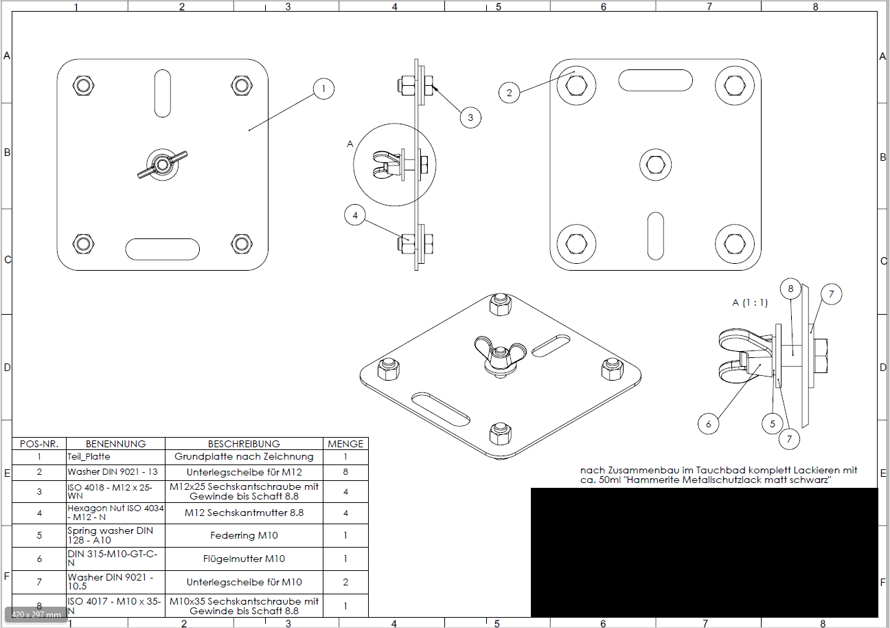

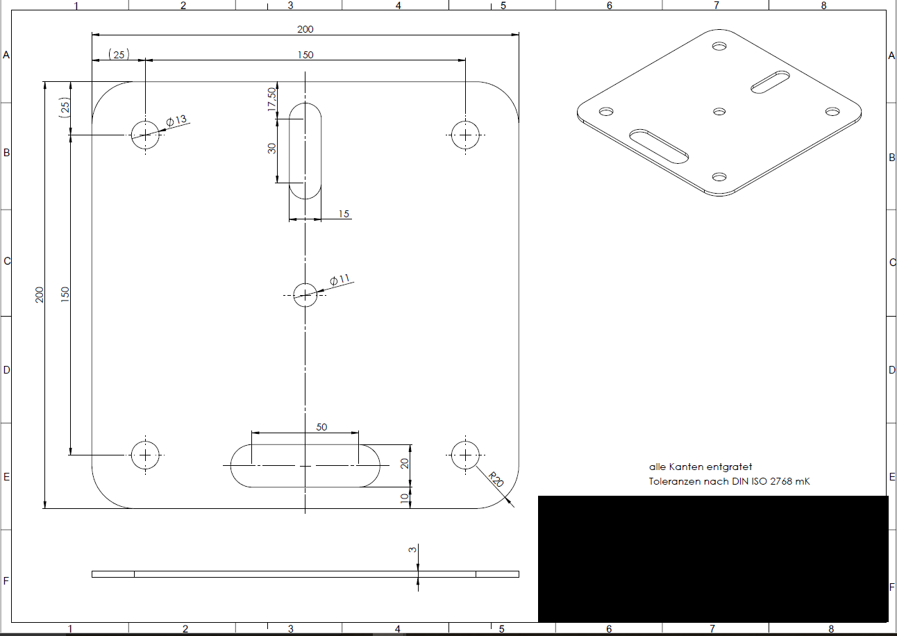

Schon eine Weile hatte ich immer wieder das Problem, dass ich Geräte irgendwo hinstellen wollte aber die bleiben ja nicht von allein stehen. Standplatten mussten also her. Aus Holz kann ja jeder, ich wollte was das hält, damit ich das Problem nicht in 5 Jahren wieder habe. Also ans CAD gesetzt und was entworfen, das möglichst nichts kostet. Dabei kam dann eine Stahlplatte raus mit vielen Löchern. An den 4 Ecken sind M12 Schrauben als Füße verbaut. In der Mitte ist eine M10 Schraube mit Flügelmutter um das Gerät zu befestigen. Damit die Platte auch wirklich auf den 4 Außenschrauben aufliegt und nicht in Mitte ist außen eine Unterlegscheibe mehr als innen drin. In der Platte sind noch ein paar Langlöcher für Safetys vorgesehen (die auch auch gut zum Festhalten sind). So eine Platte kann ich selbst nicht fertigen, also wurde das anhand der Zeichnung in Auftrag gegeben und mit dem Laser geschnitten. Dummerweise habe ich vergessen "fettfrei" in die Zeichnung zu schreiben, also durfte ich erstmal putzen :D. Naja, dick Lack drüber, fertig. Preislich lag ich mit 8,50 pro komplette Platte nicht besser als Onlinehändler und wenn sie auch nicht so schön lackiert sind, stabiler und haltbarer sind sie allemal. :)

[[Datei:ZeichnungZusammenbau.jpg|Zusammenbauzeichnung der Standplatte]]
[[Datei:ZeichnungPlatte.jpg|Zeichnung der Platte]]
Zusammenbauzeichnung der Standplatte Zeichnung der Platte
