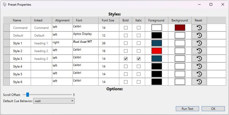

Options-Fenster
Das Fenster teilt sich auf in die Einstellungen der Text-Styles und die Optionen.
Für die 8 Styles können individuell die Ausrichtung, Schriftart, Textgröße, Textschnitt sowie Text- und Hintergrundfarbe vorgewählt werden. Die ersten 2 Styles sind fest benannt, alle anderen Styles können frei benannt werden. Der "Command" Style wird automatisch jedem per Drag & Drop hinzugefügtem Command zugewiesen, der "Default" Style hingegen wird jeder neu hinzugefügter Textzeile zugewiesen.
Desweiterem gibt es 2 Optionen:
"Scroll Offset" legt fest wie viele Textzeilen, nach dem Ausführen eines "GO", oberhalb der aktuell aktiven Zeile dargestellt werden sollen.
Über "Default Cue Behavior" wird eingestellt ob beim hinzufügen eines neuen Commands automatisch ein Haken bei "Wait" gesetzt werden soll.
Schließlich kann über "Run Test" geprüft werden ob alle im Textbuch verknüpften Szenenlisten und Szenen im Projekt vorhanden werden, diese werden allerdings auch im Texteditor mit einer rot-hinterlegten Zeilennummer dargestellt.
| Abbildung 5: Options-Fenster des Textbuch Plugins. |
