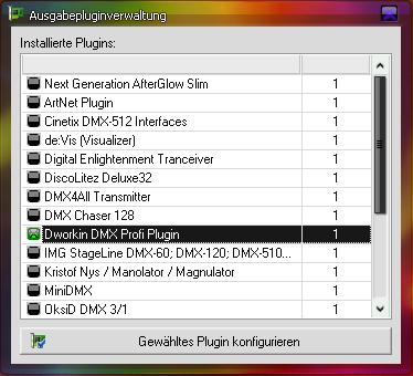

Da DMXControl mit möglichst vielen Transmittern funktionieren soll, werden diese über Plugins angesprochen. Beim Programmstart sucht DMXControl in seinem Programmverzeichnis nach Dateien mit der Endung ".out.dll" und versucht diese einzubinden. Der Benutzer kann so durch einfaches Kopieren von Dateien neue Interfaces hinzufügen. Es können auch mehrere Transmitter parallel verwendet werden, dazu sind entsprechend alle erforderlichen Interfaces im Output-Plugin-Konfigurationsmenü mit einem Häkchen zu versehen. Dies kann sinnvoll sein da erfahrungsgemäß bei preiswerten Geräten Probleme mit einzelnen Transmittern auftreten können. So kann man verschiedene DMX-Ketten mit der günstigeren Kombination bilden. Entweder läßt man auf allen Transmittern sämtliche Werte ausgeben (standardmäßig) oder man teilt Adressbereiche ein, falls die Transmitter Stratadressen unterstützen.
Wenn Sie ein eigenes Interface entwickelt haben, können Sie relativ einfach ein eigenes Ausgabeplugin schreiben und somit das Interface zusammen mit DMXControl verwenden.
Beispiel-Plugins (Visual Basic 6 und Delphi 7) als Ausgangspunkt für ihre eigene Implementation können Sie hier herunterladen. Das Visual-Basic Beispiel ist umfangreich kommentiert und beschreibt den Ausgabe-Plugin Mechanismus.
Für den Download ist keine Registrierung bei uns nötig, aber es wäre sehr schön, wenn Sie sich bei uns melden, wenn Sie ein neues Plugin geschrieben haben. Nur so können wir über die verfügbaren Treiber auf dem Laufenden bleiben und diese auf der Homepage angeben. Vielen Dank!
