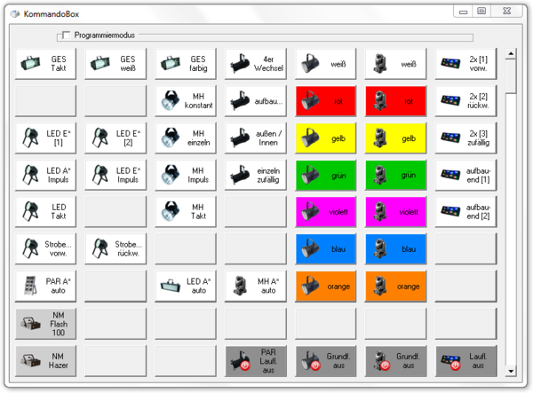

Durch die freie Programmierung der einzelnen Buttons lässt sich eine, an die eigenen Ansprüche angepasste, grafische Bedienungsumgebung für DMXControl erstellen. Dies ist vor allem auf Veranstaltungen sinnvoll, weil man nur ein Fenster (Kommandobox-Fenster) geöffnet haben muss und von dort alle Aktionen übersichtlich steuern kann. Durch Verwendung von Banken sind bis zu 1000 Buttons bei einer Matrix von 10 x 10 bzw. 4000 Buttons bei einer Matrix von 20 x 20 möglich. Die Anzahl der Tasten ist variabel einstellbar. Mit der Maus oder über direkte Eingabe über die Tastatur kann die Anzahl der Buttons angepasst werden.
| Das Einstellen der Buttons mit der Maus ist auf eine Matrix von 20 x 20 beschränkt. Durch direkte Eingabe können auch höhere Werte eingegeben werden. Davon abgesehen, dass es je nach Monitor ab einer gewissen Größe keinen Sinn mehr macht, kann es bei wesentlich höheren Werten auch zu Abstürzen kommen. |
Das variable Kommandobox-Fenster lässt sich in seiner Größe den entsprechenden Erfordernissen anpassen. Dabei werden die Buttons so skaliert, dass sie gleichmäßig auf das Fenster verteilt sind. Hierdurch lässt sich auch noch für andere Fenster auf dem Monitor Platz schaffen (z.B. Grafische Bühnenansicht). Jedem Button kann ein Text, eine Farbe, ein Icon und ein entsprechender Befehl zugeordnet werden (siehe Bild 1).
| Abbildung 1: Designbeispiel der Kommandobox |

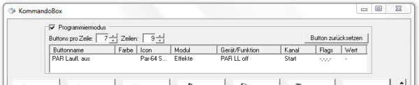

Im oberen Teil des Kommandobox-Fensters befindet sich die Checkbox « Programmiermodus » (siehe Bild 2), mit der zwischen dem Programmiermodus und dem Bedienmodus umgeschaltet werden kann.
| Abbildung 2: Checkbox zum Umschalten zwischen Programmier- und Bedienmodus |
Um Buttons mit Befehlen zu belegen, muss die Kommandobox in den Programmiermodus umgeschaltet werden. Durch das Klicken auf die Checkbox erscheint im oberen Bereich die Eingabemaske (siehe Bild 3).
| Abbildung 3: Die Eingabemaske |
| Im Livebetrieb muss der Programmiermodus ausgeschaltet sein, d.h. der Bedienmodus muss aktiv sein! |
In der Eingabemaske lässt sich im oberen Bereich die Matrixgröße der Kommandobox einstellen, d.h. die Anzahl der Buttons pro Zeile sowie die Anzahl der Zeilen pro Bank.
Ein nachträgliches Ändern der Matrixgröße ist möglich. Das Ändern der Zeilenanzahl ist relativ problemlos, einzig beim Ändern der Spaltenanzahl werden die Buttons durcheinander gewürfelt.
Da die Buttons im Programmiermodus per Drag and Drop verschoben werden können, kann man sich die Buttons dann wieder sortieren. Beim Verschieben der Buttons wird der Button an der alten Stelle entnommen und an der Stelle vor dem Button eingefügt, vor dem ein schwarzer senkrechter Strich ist. Alle Buttons dazwischen verschieben sich, was anfangs etwas gewöhnungsbedürftig ist. Aber wenn man das System durchschaut hat, wird es einfacher.
(Um den Button zu bewegen muss man ihn erst mal nach oben bzw. nach unten verschieben, seitlich hakt es manchmal)
Mit dem Button rechts oben « Button zurücksetzen » lässt sich ein belegter Kommandobox-Button zurücksetzen (löschen), hierfür ist der entsprechende Button auszuwählen und dann der Button « Button zurücksetzen » zu betätigen.
In der Tabelle wird nach Auswahl eines Buttons die Belegung des entsprechenden Buttons angezeigt. Ist der Button noch nicht belegt, erscheint unter Buttonname der entsprechende Button mit seiner Index-Nummer, sowie der Standardfarbe grau und bei Modul wird “Deaktiviert“ angezeigt.
