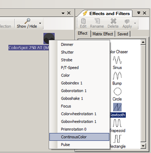

Abbildung 1:Effekt auf selbst definierte Funktionen für kontinuierliches Farbrad legen
Abbildung 1: Effekt auf selbst definierte Funktionen
Es wird ein Dimmer-Property angelegt, welches in dem DMX-Bereich (range) von 127 (dunkel) bis 0 (hell) im Gerät implementiert ist. Der Parameterwertebereich erstreckt sich von minval bis maxval, also von 0 bis 100. Im Dimmer-Property? wird also die Intensität zwischen 0(%) und 100(%) eingestellt und DMXC rechnet diese dann proportional in die DMX-Werte um anhand der Zuordnung mindmx ≙ minval und maxdmx ≙ maxval. Schon allein die Reihenfolge der Begriffe, also erst die Funktion "Dimmer" und danach der dazugehörige DMX-Kanal, macht deutlich, dass die Devices vor allem über ihre Eigenschaften und weniger über ihre Kanäle definiert werden. Durch die neue HAL_DMXC3 in DMXC3 ist es nicht mehr nötig (und möglich), eine graphische Beschreibung des DDFs anzulegen. Alle Steuerelemente werden von der GUI erkannt und an den entsprechenden stellen automatisch dargestellt.
