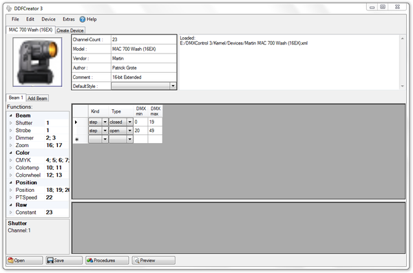

Bevor es los gehen kann, muss ein Neues Device angelegt werden, indem ihr einfach auf die TabPage "New Device" oder in der ToolBar Auf Device-> New Klickt. Es wird eine Neue TabPage links neben der TabPage "New Device" angelegt. Damit es nun aber entlich los gehen kann müsst ihr die neue, noch Unbeschriftete TabPage anklicken, nun werden alle bereiche des DDFCreators Freigeschaltet. Am Besten ihr fangt an den Infobereich aus zu füllen und ein Bild fest zu legen, danach könnt ihr euch den Funktionen Witmen.
Informationen bearbeiten
Hier könnt ihr ganz einfach den Channel-Count (Anzahl der Kanäle), das Model, den Hersteller(Vendor),
den Author(Bitte einen vollständigen Namen in vorm von Vor- und Nachname), und den Kommentar(Comment) bearbeiten.
Als Kommentar bietet sich an, den DMXModus rein zu schreiben, z.B. was im Display angezeigt wird(siehe Bild).

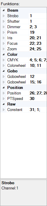

Funktionen festlegen
Um Funktionen hinzu zu fügen müsst ihr mir der Rechten Maustaste in das PropertyGrid auf der linken Seite klicken.
Es wird sich eine Menü öffnen in welchem ihr auswählen könnt.
Es gibt Funktionen, wie Shutter, Strobo, Dimmer, Zoom,... welche nur einmal pro Beam ausgewehlt werden können,
und Color- und Gobowheels, sowie Raws oder Constanten, welche belibig offt verwendet werden können.
Es kann immer nur ein RGB under CMY verwendet werden, niemals beides,
Einstellmöglichkeiten
Jede Funktion hat verschiedene Einstellmöglichkeiten, Standart ist bei allen Channel. Fast alle haben dann noch Finechannel, welcher für 16-Bit auflüsung notwendig ist(In den Manuals oft mit Last signifikant Bite beschriftet). Zudem kann mann bei fast allen Funktionen SubFunktionen anlegen, wird aber nur selten verwendet, wenn sich mehere Funktionen einen Channel teilen, an der stelle gilt, "Probieren geht über Studieren". Außerdem wird angezeigt, wifiele Propertys in der Funktion eingetragen sind, also wie viele verschiedene Schritte eingetragen wurden. Der rest ist weitestgehnd selbsterklärend.

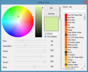

ColorChooser
Dieser ColorChooser ermöglicht es euch schnell die wirklich richtige Farbe zu finden.
Ihr müsst nur wissen wie es geht.
Der Chooser hat ein Farbkreis zur schnellen auswahl einer Farbe, es kann aber auch über die Regler die Farbe eingestellt werden.
Zusätzlich hab ich eine Datenbank mit Standartfarben angelegt, zugriff bekommt ihr indem ihr Oben rechts auf Vendor Colorlists klickt.
Der Chooser wird sich verbreitern hier könnt ihr durch einfaches Scrollen eine Farbe aussuchen und durch die eingabe von Suchbegrifen die Auswahl einschränken.
Und das ganze noch weiter zu erleichtern könnt ihr Farben einfach vom Desktop, wie mit einer Pipete kopieren.
Hierfür setzt ihr einfach das Häckchen links neben "From Desktop", nun müsst ihr mit der Maus nur noch auf die gewünschte Farbe zeigen und dann SHIFT oder STRG/CTRL kurz drücken.
Nun wird die Farbe in den Chooser kopiert.

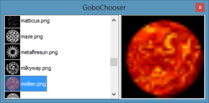

GoboChooser
Dieser Chooser erscheint wenn mann auf eine Celle in der GoboColumn beim Gobowheel oder Prisma klickt.
Er erlaubt es ein Gobo aus dem Gobo-Verzeichnis des Kernels auszwählen.
Um die Gobos besser betachten zu können werden die Gobos auf eine Größe von 128x128 Skaliert.
Neue Gobos müssen zur zeit noch Manuel in das Kernel/Icons Verzeichnis kopiert werden.

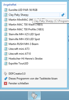

Ab Windows Vista
Ihr könnt DDFs per Drag&Drop auf den Task in der Taskleiste an den DDFCreator anhäften.
Das ermöglicht euch eure Wichtigen DDFs schnell zugriffsbereit zu haben.
Durch klick auf ein angeheftetes DDF wird dies in den Creator geladen.
Es können bis zu 12 DDFs angeheftet werden, alle weiteren werden nicht angezeigt,
sie rücken aber nach, wenn eines der 12 sichtbaren DDFs aus der Liste entfernt werden.
