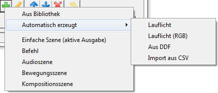

Szenen werden in jedem Modul über den Button « Hinzufügen » zu einem Projekt hinzugefügt. Durch einen Klick auf den Button « Hinzufügen » öffnet sich ein Menü (siehe Bild 1) über das auf die einzelnen Szenenarten, Befehle, die Szenenbibliothek oder auf das « Untermenü Automatisch erzeugt » zugegriffen werden kann.
| Abbildung 1: Menü Hinzufügen von Szenen |
Zur schnelleren Szenenerstellung kann der Button « Hinzufügen » durch gleichzeitiges Halten der Taste « Shift » auf den zuletzt im Menü ausgewählten Menüpunkt zugegriffen werden. |

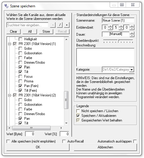

Um eine neue Einfache Szene in einem Modul zu erstellen, stellt man zuerst die gewünschte Lichtstimmung z.B. über die Kanalübersicht oder den Submaster ein. Anschließend klickt man in dem entsprechenden Modul auf den Button « Hinzufügen « und wählt im folgenden Popup-Menü « Einfache Szene » aus. Es erscheint der Dialog « Szene speichern » (Abb. 1)
| Abbildung 2: Dialog zum Speichern einer Szene |
Auf der linken Seite werden alle seit der letzten Szenenspeicherung geänderten DMX-Werte automatisch vorausgewählt. Diese Einstellungen können Sie nach den Erfordernissen der Szene verändern. Es werden nur diejenigen Kanalwerte gespeichert, die mit einem Häkchen versehen sind. Ist ein Haken schwarz, so wird der DMX-Wert neu gespeichert, ist der Haken grau, wird der zuvor in dieser Szene gespeicherte Wert behalten und nicht durch einen abgeänderten Wert ersetzt.
Die Auswahl sollte wohlüberlegt sein. Wenn mehrere Szenen gleichzeitig ablaufen sollen, dürfen Kanäle nur in maximal einer der entsprechenden Szenen ausgewählt sein. Auf der anderen Seite sollte für Theateranwendungen möglichst alle Dimmerkanäle gespeichert werden, damit jede Szene unabhängig von anderen Szenen gestartet werden kann. Hierfür ist die Funktion « Alle Speichern (nicht empfohlen) ». |
Kanäle können per Namen im Suchfenster gesucht werden. Neben dem Suchfenster befinden sich drei Buttons, mit denen der Baum der Szenen unterschiedlich aufgeklappt werden kann:
- « - » alle Kanäle zuklappen
- « + » alle Kanäle aufklappen
- « / » nur Kanäle anzeigen, die einen von 0 verschiedenen Wert haben
Die Buttons unter dem Suchfenster erlauben eine einfachere Markierung der Kanäle. Mit « Clear » wird die Kanalauswahl gelöscht, « All » markiert alle Kanäle, « Store » speichert die aktuelle Auswahl zwischen und « Recall » läd die mit dem Button « Store » gespeicherte Auswahl. Gerade die letzten beiden Button vereinfachen die Auswahl bei immer wiederkehrenden Kanalzuordnungen.
Um ein schnelleres Arbeiten beim Erstellen von Szenen zu gewährleisten, kann man sich durch Halten der Taste SHIFT und einem gleichzeitigen Klick auf den Button « OK », der vorherigen Klick auf den Button « Recall » sparen. |
| Abbildung 3: Die Suche im Dialog « Szene speichern « |
Wählt man einen Kanal im linken Fenster an (einschliesslich Häkchen setzen), kann man den zu speichernden DMX-Wert auch mit den beiden Eingabefeldern Wert[Byte] (als Zahlenwert zwischen 0 und 255) oder gleichberechtigt mit Wert[Prozent] (in ganzzahliger Prozentangabe) im unteren Teil des Fensters verändern.
| Abbildung 4: Manuelle Eingabe eines Kanalwertes |
Die Auswahleinstellungen zur Anzeige sind temporär und werden beim Verlassen des Dialoges nicht gespeichert.
Auf der rechten Seite des Fenster können sie der zuvor eingestellten Lichtstimmung einen Namen geben und die Einblendzeit sowie ihre Dauer definieren. Durch Einstellen der Zeit auf Null und Reduzierung um einen weiteren Schritt können Sie die Dauer auch auf « manuell » stellen. Dadurch führt DMXControl z.B. in der Szenenliste die nächste Szene erst aus, wenn der Button « GO « gedrückt wird. Darüber hinaus können Sie den Überblendpunkt einstellen, also der Zeitpunkt beim Einblenden, zu dem Switch-Kanäle umgeschaltet werden, einen Kommentar zu der Szene speichern und die Szene in eine selbstdefinierbare Kategorie einteilen.

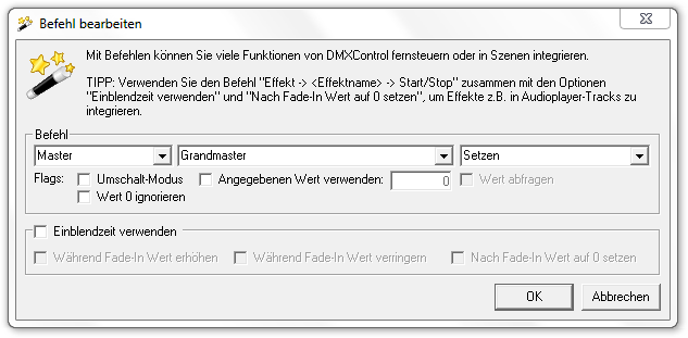

Befehle bieten umfangreiche und vielseitige Steuerungsmöglichkeiten in DMXControl. Mit ihnen können Funktionen oder Parameter (Werte) einzelner Module oder Geräte gezielt geändert oder gesetzt werden. Dies ist auch über Modulgrenzen hinweg möglich, sodass ein Modul auch eine Funktion eines anderen Moduls steuern kann. So kann beispielsweise ein Befehl im Audioplayer einen Effekt im Effektsequenzer starten oder dessen Ablaufgeschwindigkeit einstellen. Auch eine Schachtelung von Effekten mit Befehlen, die wiederum andere Effekte mit Befehlen starten oder stoppen lässt sich recht einfach realisieren.
| Abbildung 5: Dialog zum Speichern eines Befehls |
Im Dialog « Befehl bearbeiten » können sie den entsprechenden Befehl zusammenstellen. Ein Befehl hat die Grundstuktur:
<Modul> - <Funktion> - <Attribut> - <Flag> - <Wert>
| Type | Beschreibung | Schaltfläche |
| <Modul> | Ziel-Modul, in dem der Befehl eine Einstellung vornehmen soll | linkes Dropdown |
| <Funktion> | Von dem ausgewählten Modul bereitgestellte Metoden, Aktionen oder Objekte. Auswahl ist abhängig vom gewähltem Modul. | mittleres Dropdown |
| <Attribut> | Entweder ein Atribut oder bei Unterobjekten die Operation. Auswahl ist abhängig von der gewählten Funktion. | rechtes Dropdown |
Es werden nur die von dem entsprechenden Modul unterstützen Funktionen angezeigt, wodurch die Auswahl des richtigen Befehls recht einfach ist.
Zusätzlich können unter den drei Dropdowns verschiedene Flags gesetzt werden, mit denen man den Befehl beeinflussen kann. Eine genaue Übersicht, welche Befehle und Flags ein entsprechendes Modul unterstützt, und was sie bewirken, finden Sie in den entsprechenden Modul-Artikeln. Eine Gesamtübersicht über alle in DMXControl möglichen Befehle finden Sie im Anhang in der Befehlsübersicht.

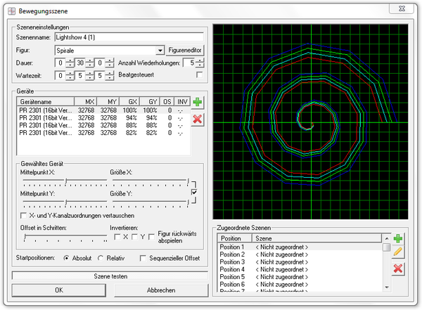

Mit Bewegungsszenen ist es möglich, komplexe Bewegungsmuster von Scannern und Moving Heads zu erstellen und in einer Szene zusammen zu fassen. Auch andere Verwendungszwecke sind denkbar, wie eine gezielte Steuerung der Farb- oder Gobo-Kanäle eines Gerätes sind möglich, können also über die Bewegungssteuerung hinaus vielseitig eingesetzt werden.
| Abbildung 7: Dialog zur Erstellung einer Bewegungsszene |
Nähere Informationen zur Erstellung einer Bewegungsszene finden Sie in dem Arikel Bewegungsszene

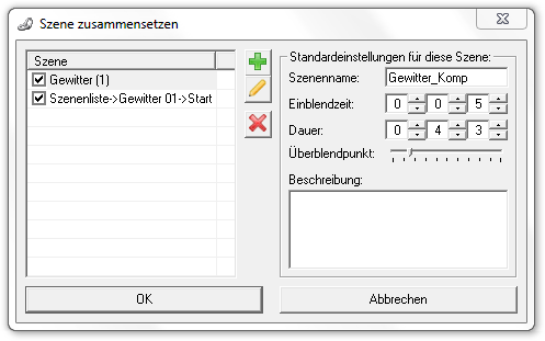

Kompositionsszenen bieten die Möglichkeit, mehrere Szenen zu einer zusammenzufassen. Dies ist vorallem für Befehle und mehrere Szenen mit gleicher Einblendzeit und Länge gedacht. Szenen mit unterschiedlicher Einblenddauer und Haltezeit (Dauer) können auf diese Weise nicht zusammengefasst werden.
| Abbildung 8: Dialog zur Konfiguration einer Kompositionsszene |
Auf der linken Seite des Fensters befindet sich eine Liste mit allen in der Szenenliste enthaltenen Szenen. Über die Buttons « Hinzufügen », « Bearbeiten » und « Löschen » können Sie diese Liste bearbeiten. Auf der rechten Seite können Sie den Namen der Kompositionsszene anpassen, die Einblend- und Haltezeit (Dauer) für alle in der Komositionsszene vorhandenen Szenen einstelleun und den Übergangspunkt wählen, ab wann Szenen ohne Einblendzeit wie z.B. Befehle aktiviert werden. Darunter können Sie eine kurze Beschreibung zur Kompositionsszene schreiben, um auch nach längerer Zeit noch zu wissen, wofür die Szene dient.

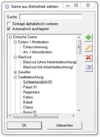

Szenenbibliothek
In der Szenenbibliothek sind alle im Projekt verwendeten Szenen aufgeführt und global in vielen Modulen verfügbar. Wird eine Szene neu erstellt, so wird auch automatisch ein neuer Eintrag in der Szenenbibliothek erstellt. Bereits existierende Szenen können ganz einfach über den Button « Hinzufügen » der entsprechenden Module über den Menüeintrag « Aus Szenenbibliothek » eingefügt werden. Die sich nun öffnende Szenenbibliothek stellt die Szenen nach ihrem Typ und nach der weiter oben erwähnten Kategorisierung strukturiert dar.
| Abbildung 9: Die Szenenbibliothek |
Im oberen Teil des Fensters befindet sich die Suche und zwei Optionsfelder um die Anzeige in der Szenenbibliothek zu beeinflussen. Auf der rechten Seite befinden sich vier Buttons, um einzelne Szenen zu verwalten. Sie können Szenen neu hinzufügen, genau so wie bereits existierende Szenen bearbeiten oder löschen. Darüber hinaus bietet Ihnen die Szenenbibliothek auch die Möglichkeit, einzelne Szenen zu kopieren. Dies ist besonders wichtig vor dem Hintergrund, das Szenen beim Einfügen aus der Szenenliste nicht kopiert werden, sondern sich, wie Eingangs beschrieben, immer auf die entsprechende Szeneninstanz in der Szenenbibliothek beziehen.
Werden Szenen aus der Szenenbibliothek in einem Modul hinzugefügt, so werden diese nicht kopiert, sondern es wird eine Verknüpfung zur entsprechenden Szene in der Szenenbibliothek erstellt. Damit wird erreicht, dass eine Änderung dieser Szene (z.B. für Korrektur oder Verbesserung) auch global an allen verwendeten Stellen in Kraft tritt. Daher sollte man eine Szene nur dann mehrfach verwenden, wenn die Szene an allen Stellen gleich sein muss. Andernfalls ist es angebracht, eine neue Szene zu erstellen.

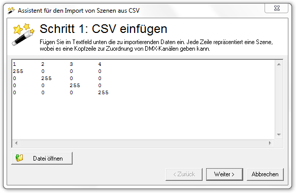

Bei Aufruf des Menüeintrag « Imoprt aus CSV » öffnet sich der Dialog « Assistent für den Import von Szenen aus CSV » hier lässt sich über den Button « Datei öffnen » die CSV-Datei in DMXControl importieren (siehe Bild 11).
| Abbildung 11: Import aus CSV: Schritt 1 |

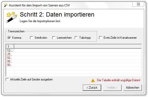

Je nach dem welches CSV-Trennzeichen genutzt wurde, kann es sein das wie in Bild 12 eine Fehlermeldung erscheint. Um trotzdem eine korrekte Anzeige zu erhalten, kann man im oberen Teil zwischen vier CSV-Trennzeichen auswählen (Komma, Semikolon, Leerzeichen, Tabstopp).
| Abbildung 12: Import aus CSV: Schritt 2 mit Fehler |

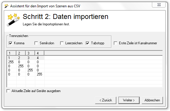

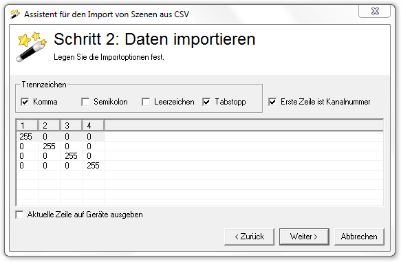

In unserem Fall wird nach Auswahl des CSV-Trennzeichen (Tabstopp) die importierte Tabelle korrekt dargestellt (siehe Bild 13).
| Abbildung 13: Import aus CSV: Schritt 2 ohne Fehler |
Durch einen Klick auf die Checkbox erste Zeile ist Kanalnummer werden die Kanalnummern aus der ersten Zeile übernommen (siehe Bild 14).
| Abbildung 14: Import aus CSV: Schritt 2 (Kanalnummern eingelesen) |

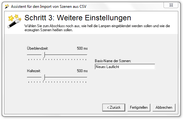

Im Schritt 3 Kann nun die Einblend- und Haltezeit (Dauer) für alle Szenen festgelegt werden, auserdem kann den Szenen ein Namen gegeben werden der fortlaufend nummeriert ist.
| Abbildung 15: Import aus CSV: Schritt 3 |
Durch einen Klick auf den Button « Fertigstellen » werden die Szenen erstellt und in das entsprechende Modul übernommen aus dem der « Import aus CSV « aufgerufen wurde.
