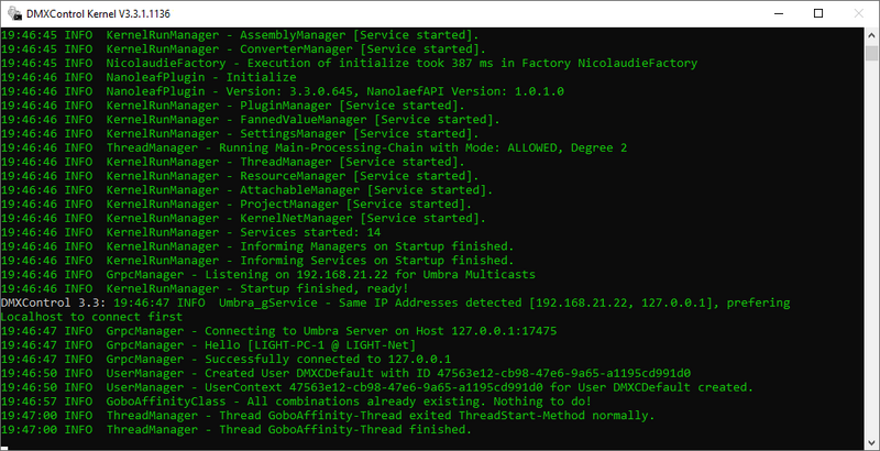

Der Kernel von DMXControl 3 ist der Programmteil der Software, welcher für die eigentliche Berechnung aller Effekte verantwortlich ist und die Kommunikation mit den angeschlossenen Interfaces übernimmt. Der Kernel ist als Konsolenanwendung[1] konzipiert und besitzt daher keine klassische Bedienoberfläche.
Abbildung 1:Kernel von DMXControl 3 nach dem Start.
Abbildung 1: Kernel von DMXControl 3 nach dem Start.
Überblick

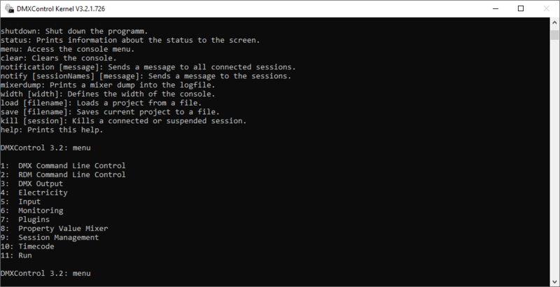

Kommandozeilenparameter
Der Kernel kann über folgende Kommandozeilenbefehle um genauere Informationen angesprochen werden, um mehr über den Status des Kernels zu erfahren. Auch sind einfache Tests möglich. Eine deutsche Übersetzung bzw. deutsche Kommandozeilenparameter gibt es hier nicht.
Abbildung 2:Kommandozeilenparameter des Kernels.
Abbildung 2: Kommandozeilenparameter des Kernels.
Befehl Beschreibung Beispiel
Gruppe 1: Hauptmenü
shutdown oder Strg + C Beendet den Kernel.
status Zeigt Statusinformationen an.
menu Zugang zum Kontrollmenü.
clear Leert die Konsole.
notification {message} Sendet eine Benachrichtigung {message} an alle Clients. notification Bitte das Projekt sichern!
notify {sessionNames} {message} Sendet eine Benachrichtigung {message} an ausgewählte Clients {sessionNames}. notify LICHT-PC1 Bitte das Projekt sichern!
mixerdump Speichert die aktuellen Informationen des Mixers in eine Protokolldatei (Log file).
width {Zeichenzahl} Legt die Breite der Konsole fest (Anzahl der Zeichen).
load "{Dateipfad}" Lädt ein Projekt.
save "{Dateipfad}" Sichert das aktuelle Projekt. save "C:\Users\Public\Documents\Mein Projekt.zip"
dmxout {DMX-Kanal, Wert}+ Setzt DMX-Out-Werte.
dmxin {DMX-Kanal, Wert}+ Setzt DMX-In-Werte.
help Hilfemenü aufrufen (auch über ? erreichbar).
Gruppe 2: Menü
1 Menü zur Steuerung von DMX-Kanälen.
2 Menü zur Steuerung der RDM-Funktionen.
3 Informationen zur DMX-Ausgabe (DMX-Output).
4 Informationen zum Lastmanagement (Electricity).
5 Informationen zum Bereich Eingänge zuweisen (Input Assignment).
6 Allgemeine Monitoring-Informationen.
7 Informationen zu den verfügbaren Plugins in DMXControl 3.
8 Informationen zum Property Value Mixer.
9 Informationen zu den aktuellen Verbindungen (Sessions).
10
11 Informationen zu den aktiven Managern und Services.
Wichtiger Hinweis Enthält ein eingegebener Pfad Leerzeichen, so sind die Anführungszeichen zwingend notwendig.
