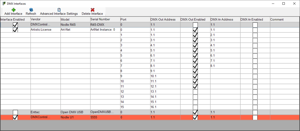

In dem Fenster DMX-Interfaces (DMX Intefaces) werden in DMXControl 3 alle DMX-Interfaces zentral verwaltet. Es gibt hier keine Unterscheidung nach Anschlussart, also ob das DMX-Interface per USB angeschlossen ist oder via Netzwerk arbeitet.
Abbildung 1:Übersicht über die in DMXControl 3 eingerichteten DMX-Interfaces
Abbildung 1: Übersicht über die in DMXControl 3 eingerichteten DMX-Interfaces
Überblick
Das Fenster DMX-Interfaces listet alle DMX-Interfaces auf, welche auf dem jeweiligen Computer konfiguriert sind und für die Ausgabe von DMX-Werten genutzt werden können. Dabei kann man hier festlegen, welches interne DMX-Universium ab welcher DMX-Adresse final auf die angeschlossenen DMX-Interfaces ausgegeben werden. Gleiches definiert man für den DMX-Eingang.

Die Bedienoberfläche des Fensters DMX-Interfaces umfasst im Wesentlichen nur die Tabelle, in der alle eingerichteten DMX-Interfaces aufgeführt sind. Das Hinzufügen, Löschen und Konfigurieren der DMX-Interfaces geschieht über die darüber befindliche Menüleiste.

Tabelle
Spalten
Bezeichnung Beschreibung / Funktionsweise
deutsche GUI englische GUI
Aktiviert Interface enabled Aktiviert oder deaktiviert das gesamte DMX-Interface.
Hersteller Vendor Name des Herstellers des DMX-Interfaces.
Modell Model Bezeichnung des DMX-Interfaces.
Seriennummer Serial number Seriennummer des DMX-Interfaces, sofern dieses über eine eigene Seriennummer verfügt.
Anschluss Port Laufende Nummer der verfügbaren Anschlüsse am DMX-Interface.
DMX-Adresse Ausgang DMX-out address Zuordnung des internen Patch in DMXControl zum tatsächlichen DMX-Anschluss für die Ausgabe.
DMX-Ausgang aktiv DMX-out enabled Aktiviert oder deaktiviert die Ausgabe von DMX-Daten auf einen einzelnen DMX-Ausgang, ohne das gesamte DMX-Interface auszuschalten.
DMX-Adresse Eingang DMX-in address Zuordnung des internen Patch in DMXControl zum tatsächlichen DMX-Anschluss für die eingehenden DMX-Daten.
DMX-Ausgang aktiv DMX-in enabled Aktiviert oder deaktiviert den Empfang von DMX-Daten auf einen einzelnen DMX-Eingang, ohne das gesamte DMX-Interface auszuschalten.
Kommentar Comment Ergänzende Hinweise zu bestimmten DMX-Interfaces bzw. den zugehörigen Anschlüssen.
Bedeutung der Farben
In der Tabelle werden alle Zeilen zum zugehörigen DMX-Interface je nach Status in einer bestimmten Farbe hinterlegt:
  • Weiß: DMX-Interface aktiviert und betriebsbereit (Abbildung 3). Es werden DMX-Werte auf diesem Ausgang ausgegeben oder dem entsprechenden Eingang empfangen. In den Spalten DMX-Interface aktiviert und DMX-Ausgang aktiv sind beide Haken gesetzt.
  • Grau: DMX-Interface oder DMX-Ausgang deaktiviert (Abbildung 4 und 5). Das DMX-Interface ist grundsätzlich betriebsbereit, es werden jedoch keine DMX-Werte ausgegeben. Es ist nur einer der beiden Haken der Spalten DMX-Interface aktiviert oder DMX-Ausgang aktiv.
  • Rot: Fehler beim Aktivieren des DMX-Interfaces (Abbildung 6). Ein Fehler liegt meist dann vor, wenn ein DMX-Interfaces beim Starten von DMXControl 3 nicht angeschlossen ist, welches durch seine Seriennummer eindeutig identifiziert und vom Betriebssystem gefunden werden kann. Es sind trotzdem beide Haken in den Spalten DMX-Interface aktiviert und DMX-Ausgang aktiv gesetzt.
Abbildung 3:DMX-Interface aktiviert und betriebsbereit.
Abbildung 3: DMX-Interface aktiviert und betriebsbereit.
Abbildung 4:DMX-Interface deaktiviert.
Abbildung 4: DMX-Interface deaktiviert.
Abbildung 5:DMX-Ausgang deaktiviert.
Abbildung 5: DMX-Ausgang deaktiviert.
Abbildung 6:Fehler beim Aktivieren des DMX-Interfaces.
Abbildung 6: Fehler beim Aktivieren des DMX-Interfaces.
Bei manchen Interfaces (wie zum Beispiel dem Nicolaudie SIUDI) kann ein Port nur entweder als DMX-In oder als DMX-Out fungieren. In diesem Fall erscheinen Checkboxen in den Spalten DMX-Ausgang aktiv und DMX-Eingang aktiv.

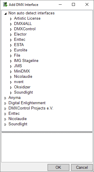

Abbildung 7:Hinzufügen eines Interfaces
Abbildung 7: Hinzufügen eines Interfaces
Nach dem Betätigen des Buttons [DMX-Interfaces hinzufügen] öffnet sich das Fenster, in dem alle zur Zeit von DMXControl 3 unterstützten DMX-Interfaces aufgeführt sind. In diesem Baum wählt man das gewünschte DMX-Interface aus und bestätigt dies mit [OK]. In allen Fällen öffnet sich direkt der Konfigurationsdialog des DMX-Interfaces. Typische Tätigkeiten sind hier:
  • das eigentliche DMX-Interface auswählen, sollte sich dieses nicht mittels einer Seriennummer am PC angemeldet haben.
  • anderen Betriebs-Modus festlegen (unter anderem beim Nodle U1, Nodle R4S oder dem DE- / FX5-Interface), sofern der Standartwert nicht zusagt.
  • die Netzwerkkarte (IP-Adresse) wählen, über welche die DMX-Daten ins Netzwerk geschickt werden sollen (insbesondere bei der Ausgabe via Art-Net und sACN).

Eine solche Auswahl ist bei USB-DMX-Interfaces erforderlich, welche zur Kategorie "Non auto detect interfaces" gehören, wie beispielsweise das Entec Open DMX USB oder vergleichbare. Diese Zuordnung muss einmalig nach dem Hinzufügen vorgenommen werden (siehe Abbildung 9).

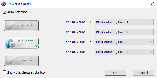

Die Schnittstelle zu Magic 3D Easy View ermöglicht die direkte Übergabe der DMX-Werte aus DMXControl 3. Auch dieses DMX-Interfaces zählt zur Kategorie "Non auto detect interfaces", selbst wenn es nur auf Softwareebene arbeitet.
Damit die Ausgabe grundsätzlich funktioniert, muss unter den erweiterten Interface-Einstellungen unter der Einstellung Pfad (Path) das Verzeichnis auswählen, in dem Easy View installiert wurde. Im vorliegenden Bild lautet das Verzeichnis "C:\Program Files (x86)\Nicolaudie\Magic 3D Easy View".
Abbildung 11:Erweiterte Einstellungen des Ausgabeplugins für Magic 3D Easy View.
Abbildung 11: Erweiterte Einstellungen des Ausgabeplugins für Magic 3D Easy View.
Nach jedem erneuten Aktivieren des DMX-Interfaces und auch beim Starten von DMXControl 3 startet Easy View ebenfalls automatisch. In diesem Fall enthält das Fenster Universe patch einen weiteren Button mit dem Namen DMXControl 3. Bei einem Klick auf diesen Button werden die Dropdown-Menüs aktiv und man kann nun die DMX-Universen in Easy View selbst zusätzlich verändern. Hier empfiehlt es sich aber, die Standardzuordnung beizubehalten, zumal DMXControl 3 dies ebenfalls ermöglicht.
Abbildung 12:Aktivierung des DMX-Interfaces zu DMXControl 3 inklusive der Zuordnung der DMX-Universen in Magic 3D Easy View.
Abbildung 12: Aktivierung des DMX-Interfaces zu DMXControl 3 inklusive der Zuordnung der
Wichtiger Hinweis Unter Umständen ist es sinnvoll, nach der Konfiguration der Schnittstelle sowohl DMXControl 3 als auch Easy View einmal neu zu starten.
