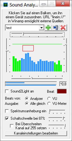

Damit der Sound Analyzer seine Aufgaben erfüllt, muss das Fenster ständig geöffnet bleiben. Es ist unter dem Menüpunkt Fenster in DMXControl 2.X zu finden, sowie direkt über das Symbol
Bei dem Sound Analyzer gilt es generell drei Konzepte zu verstehen die ineinander greifen und das gesamte Modul ausmachen.

| Die Quelle ist in BLAU , die Beats in ROT und Sound2Light in GRÜN gehalten. |

Sobald Sie eine ordentliche Quelle eingerichtet haben, sollen Sie sich ständig verändernde Balken in BLAU sehen können.
Der Beat
Der Beat wird durch das rote Kästchen symbolisiert, welches regelmäßig aufblitzen sollte. Alle (zwei) Einstellungen für den Beat werden ebenfalls durch Grenzen in ROT dargestellt. Die Ausgabe des Beats ist immer aktiv. Lediglich durch falsche Schwellenwerte kann es dazu führen, dass das Feld für den Beat dunkel bleibt. Ist eine Steuerung von Effekten oder Sequenzen, so muss entsprechend bei den Modulen Szenen-Modul oder Effekt-Modul das Häkchen für beat-getriggert (musikgesteuert) rein gemacht werden.

Wird hier in der entsprechende Box das Häkchen gesetzt wird die S2L-Steuerung aktiviert. Jedoch sieht man bei der allerersten Nutzung nicht sofort einen Effekt, da als Minimum einem der 24 Spektrumbalken ein Kanal (eines Geräts) zugeordnet werden muss. Um dies einstellen zu dürfen bedarf es jedoch, neben der Existenz von mindestens einem Gerät (siehe Geräteliste, einer "Bank"
in der die Einstellungen gespeichert werden. Es können so mehrere Konfigurationen pro Projekt abgespeichert werden, jedoch werden nur die Kanäle der Spektrumbalken gespeichert und nicht die Werte der anderen Regler im Sound Analyzer. Ist ein Kanal zugeordnet verfärbt sich der Balken GRÜN genau wie die Schaltschwelle, falls diese aktiviert ist. Die Werte der Pegel werden direkt auf DMX-Werte von 0-255 umgerechnet und ausgegeben, womit sich der klassische "Lichtorgel-Effekte" mit 24 Detailstufen 1:1 nachbauen lässt.

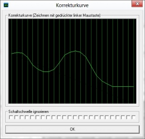

Mit dem Elementen Spektrumanhebung kann direkt die Quelle manipuliert werden und somit sowohl Beat als auch S2L beeinflussen. Der Wert kann zwischen 0 und 255 variiert werden, wobei ein unveränderter Wert in etwa bei 128 auftritt. Etwas feiner kann diese Einstellung über das Element Kanaleinstellungen bearbeiten eingestellt werden

Der Beat kann von der Quelle auf zwei verschiedenen Wegen ermittelt werden. Zum Ersten über den Spkctrum-Analyzer (kurz Analyzer) und zum Zweiten über das VU-Meter (kurz VU). Der Analyzer kann mit dem roten Rechteck (im oberen Bereich) konfiguriert werden. Immer wenn einer der Spektrumsbalken in dieses Rechteck ragt, wird ein Beat erkannt. Das Rechteck wird durch die 4 Regler um die Spektrumsanzeige herum eingestellt. Die VU-Meter Methode ist eine vereinfachte Methode der Pegelanalyse [1]. Die rote Markierung in den Balken unterhalb der Spektrumsanzeige stellt einen Schwellwert da, der mit der Maus verändert werden kann. Ein Beat wird erkannt, wenn die VU-Anzeige den Schwellwert überschreitet. AutoGain kann hier mit einem Klick aktiviert/deaktiviert (-) werden und zeigt den automatisch ermittelten Multiplikator an.
Sound2Light Einstellungen
Ist einer der 24 Spektrumbalken einem oder mehreren Kanälen zugeordnet (klick auf einen der Balken), so wird dieser GRÜN und kann in einer Bank abgespeichert werden. Nun kann die S2L-Funktion über das entsprechende Häkchen aktiviert/deaktiviert werden.
Es gibt vier weitere Einstellungen, die NUR das S2L betreffen:

Die Schaltschwelle ist der untere Wert, der überschritten werden muss, damit eine S2L-Ausgabe erfolgt. Die Werte oberhalb des Schaltwertes werden NICHT neu auf alle 255 Werte verteilt, sondern lediglich alle Werte unterhalb der Schwelle auf 0 gesetzt. Ist die Schwelle also z.B. bei 10% kommen am DMX-Gerät somit nur Werte von 26-255 an (>25,5). Diese globale Einstellung kann mit einem Häkchen unter Kanaleinstellungen bearbeiten für einzelne Spektren wieder aufgehoben werden (Schaltschwelle ignorieren).
Möchte man zu zusätzlich noch eine binäre Ausgabe erhalten (also nur 0 oder Wert auf X), so kann unter Bei Überschreitung Kanal auf X setzen ein DMX-Wert eingestellt werden, der immer an die Ausgabe übergeben wird, sobald der Schwellwert überschritten wurde. Diese Einstellung hat keinen Effekt, sobald Schaltschwelle bei X% deaktiviert wurde.
Das VU-Meter ist am einfachsten zu verstehen, wenn man es selber sieht. Daher sollte zu Testzwecken einem Spektrumbalken anstatt einem Gerät, die Dimmerkanäle von 4-8 Geräten zugeordnet werden. Ist die Auswahl "Alle gleich" gesetzt ist das Verhalten bei allen "Lampen" gleich. Lautet die Wahl allerdings VU-Meter (seit 2.11 möglich) so teilt sich der Ausschlag auf alle 4-8 Balken auf. (Ideal in der Grafische Bühnenansicht zu beobachten bei Positionierung von Generic-Dimmern nebeneinander.)
