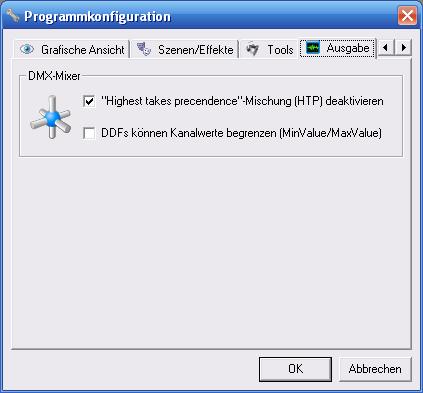

== Ausgabe  ==
== Ausgabe  ==

Ausgabe
Einstellung Bedeutung Default Kommentar
Highest takes precendences deaktivieren siehe HTP
Begrenze die Kanalwerte durch DDF Falls im DDF Minimal- und Maximalwerte angegeben sind, können diese aktiviert werden nein

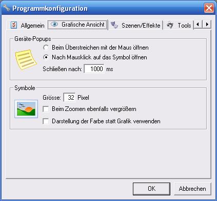

Grafische Ansicht
Zeit, nach der Geräte-Popups geschlossen werden Wenn sie die gelben Popups mit der Maus verlassen, bleiben diese noch für die eingestellte Zeit sichtbar 1 sec.
Geräte-popus erst nach Mausklick öffen Menüs öffnen sich nicht, wenn man mit der Maus darüber fährt, sondern beim Anklicken nein Kann unerwünschtes Aufpoppen von Menüs vermeiden
Speichere Farb- und Gobolisten global Listen sind für alle Projekte verwendbar
Schritte, in die Faden und Wartezeit zerlegt werden Feinheitsgrad der Anpassung beim Faden 50 Mit der Anzahl der Schritte steigt die Rechnerbelastung
Symbolgrösse in der grafischen Ansicht 32 pixel.
Symbole in der grafischen Ansicht mitzoomen ja

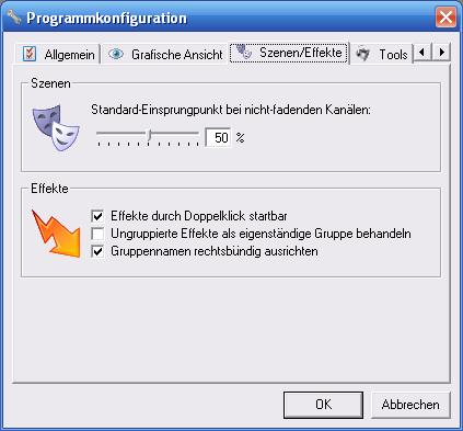

Einstellungen für Szenen und Effekte
Standard-Einsatzpunkt bei nicht fadenden-Kanälen 50%
Scroll-Lock LED blinkt bei jedem Beat nein
Effekte durch Doppelklick startbar Alternativ zu Play/Stop-Button nein

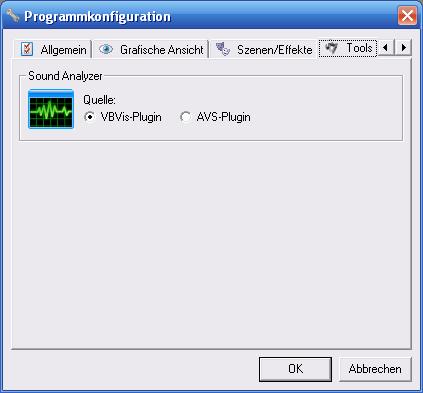

Tools
Quelle Soundanalyser - -
