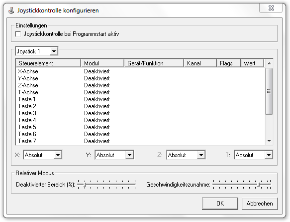

| Abbildung 2: Fenster zur Konfiguration der Joysticksteuerung |
In der Joysticksteuerung können Sie den Achsen X, Y und Z und maximal jeweils 12 Knöpfen von vier Joysticks Befehle zuordnen, um damit z.B. Scanner oder MovingHeads direkt zu steuern. Die Bedienung von Dimmerkanälen und Zuordnung beliebiger Befehle an die Achsen bzw. Knöpfe ist ebenfalls möglich. Dies geschieht ebenso wie die Einstellung bei den andern Steuerungen/Fernsteuerungen Tastatursteuerung, MIDI-Fernsteuerung, DMXIn-Fernsteuerung.
Die Anzahl der unterstützten Joysticks ist momentan auf 4 begrenzt, es besteht jedoch die Möglichkeit, nicht ein festes Gerät, sondern das jeweils ausgewählte Gerät in der Grafische Bühnenansicht zu beeinflussen. Über die Gruppenauswahl ist ein schneller Wechsel der zu steuernden Geräte möglich.
Die Modi
- Relativ (die Auslenkung der Achsen bestimmt nur die Richtung und Geschwindigkeit der Bewegung, nicht ihre genaue Position)
- Absolut (die Position der Achsen bestimmt die Position des Lichtkegels (beim loslassen schnappt der Kegel zurück))
sind pro Achse einstellbar. Im Relativmodus können zusätzlich der « Deaktivierte Bereich » (bei schlechter Rückstellung des Joysticks nützlich) und die Beschleunigung zum Rand hin eingestellt werden.
