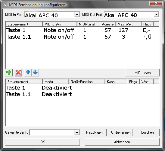

Ihr erstellt in der Midibox eure Taste welche ihr umfärben wollt.

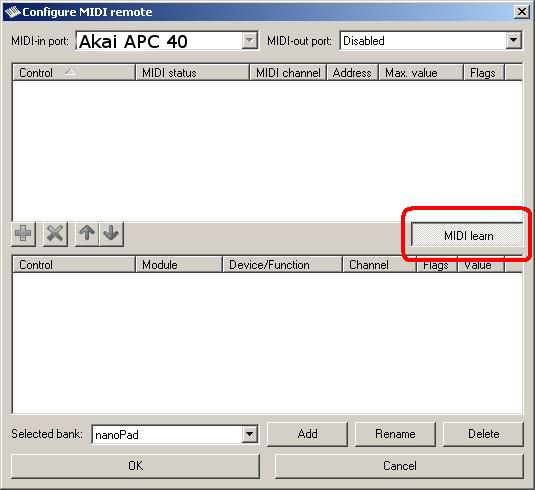

Dazu klickt ihr auf LEARN und dann drückt ihr die Taste auf eurem Midigerät.
Sollte ungefähr so aussehen.
Bei Midi in und out muss nacher das Akai APC 40 stehen!
Nachdem eure Taste nun aufgetaucht ist und ihr sie benannt habt, klickt ihr auf das grüne Plus.
Ein neuer Midieintrag wird erstellt. Nun übertragt ihr alle Daten von eurer vorherigen Taste
auf die neu erstellte. Hinten bei "Flags" nehmt ihr bei der ersten Taste das Übertragen raus,
bei der "1.1 Taste" das Empfangen.
Da ihr bei eurer "1.1 Taste" den "MaxWert" auf "3" habt, wird die Taste später Rot leuchten!

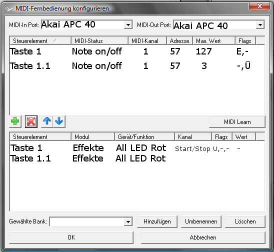

Nun kommen wir zum "programmieren" der Taste auf den Effekt.
Ihr wählt nun euren Effekt aus der gestartet werden soll.
Den gleichen wählt ihr auch bei eurer "1.1 Taste" aus aber ohne Kanal, Flags und Wert!
Klickt anschließend auf "OK" und nun sollte beim starten des Effekts egal ob per PC oder per Midipult
die entsprechende Taste "Rot" aufleuchten solange wie der Effekt aktiv ist.
