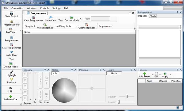

Im nächsten Schritt solltest du die Windows basierende Benutzeroberfläche starten (aktuell "DMXControl 3 GUI" oder LumosGUI.exe genannt). Dieses Programm wird in den nächsten Kapiteln erklärt. Zuerst muss die Kommunikation zwischen Server und Client initiiert werden. Man kann auch das Menü Connection-->Connect auswählen, um eine Verbindung mit dem Server herzustellen. In der rechten unteren Ecke des DMXControl-Fensters befindet sich ein kleines Monitor-Icon, welches ein rotes Kreuz aufweist, wenn keine Verbindung zum Server besteht.
Wenn Du eine aktive Firewall hast, muss die Kommunikation zwischen den Prozessen von DMXControl freigeben werden.
Nach dem Aufbauen der Verbindung, sollte das kleine Icon in der unteren Zeile des Clients ein blaues Monitor-Icon zeigen.
