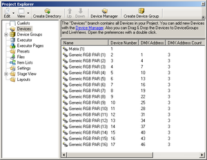

An dieser Stelle müssen wir uns überlegen welche Größe unsere Matrix haben soll, gehen wir mal von einer 4x4 Matrix aus. Dies wären dann 16 RGB Pixel, für diese Pixel müssen wir jetzt noch Geräte einfügen, die wir dann unserer Matrix zuordnen.
Als fügen wir 16 zu unserem Matrix-DDF noch 16 Generic RGB PAR hinzu.
Mit diesem Schritt haben wir unsere Konfigurationsarbeit abgeschlossen, und der Inhalt im Project Explorer Fenster müsste wie in Bild 1 aussehen.
| Abbildung 1: Project Explorer Konfiguration 4x4 Matrix |
